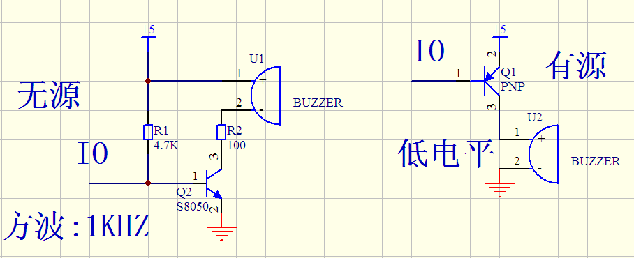

ID:401564 發(fā)表于 2018-10-13 15:58 | 只看該作者
給電路給你參考一下,原理自己研究.
