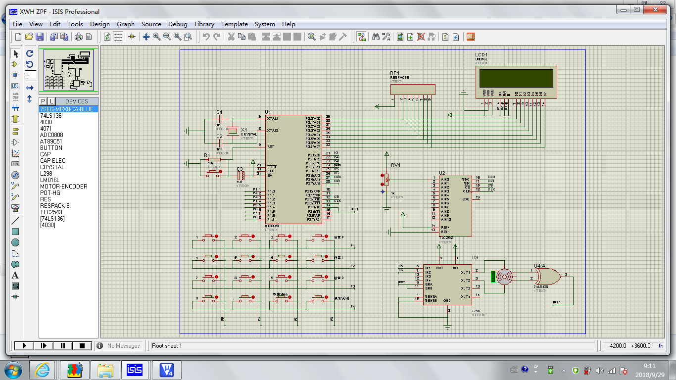

4*4矩陣鍵盤輸入轉(zhuǎn)速,顯示屏顯示:輸入速度,實際速度,PID控制調(diào)速,大佬們,求幫助,附件為電路圖

ID:142559 發(fā)表于 2018-9-29 10:37 | 顯示全部樓層
這個你可以看一下,有原理和程序
PID控制PWM調(diào)節(jié)直流電機(jī)速度.pdf

ID:147659 發(fā)表于 2018-12-25 20:36 | 顯示全部樓層
Pwm+=Kp[e(k)-e(k-1)]+Ki*e(k)+Kd[e(k)-2e(k-1)+e(k-2)]           我能幫你的就這么多了
