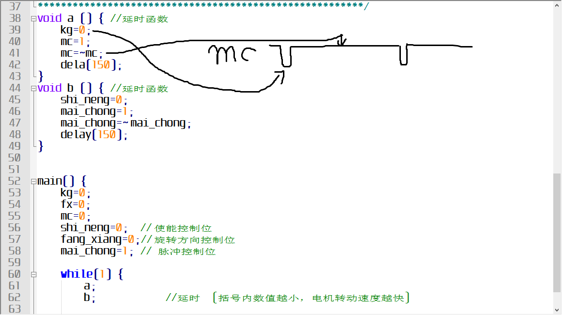

ID:258566 發(fā)表于 2018-10-2 11:18 | 顯示全部樓層
mypic.png 脈沖占空比太大了.

cccc888 發(fā)表于 2018-10-2 11:18
脈沖占空比太大了.
圖畫錯了,高電平只有一個機器周期,12M的12周期mcu是一個微妙. tb656的最高是15khz.

ID:109943 發(fā)表于 2018-10-3 00:40 | 顯示全部樓層
51控制100個步進電機也沒有問題

ID:277993 發(fā)表于 2018-10-3 10:45 | 顯示全部樓層
lbewan 發(fā)表于 2018-10-3 09:11
我正在用51做激光雕刻機,是可以驅(qū)動兩個以上的42步進電機的,應(yīng)該是你的驅(qū)動器,電源,或者代碼有問題
是,我同意你的看法,不能使用mc=~mc
ID:387733 發(fā)表于 2018-10-3 14:00 | 顯示全部樓層
步進電機用方波控制,使用定時器中斷產(chǎn)生方波,如果每秒1000步,那就定時周期500uS,中斷內(nèi)反轉(zhuǎn)端口,就能產(chǎn)生1000Hz的方波。幾個步進電機都可以同時控制的。
