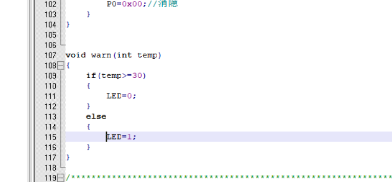

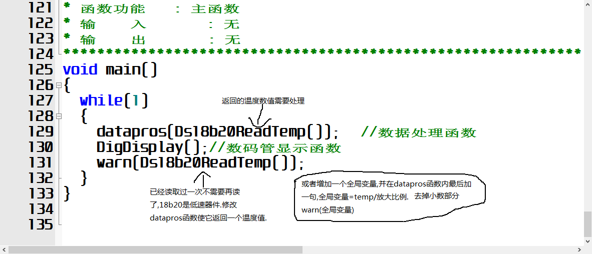

不加報警的時候,程序是正確的,那個void warn()是我加的報警,可加了之后,數(shù)碼管開始有點閃爍,而且也沒有實現(xiàn)temp大于30度是P2^0亮的功能,而是P2^0從一開始就是亮的(里邊的LED我在temp.h中定義了),求大佬幫忙看看程序,應該怎么改下(下面是我程序的壓縮包)

ID:258566 發(fā)表于 2018-10-2 15:41 | 顯示全部樓層
