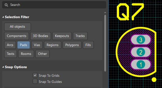

左鍵點擊PCB編輯區(qū)的空白處,在屬性對話框中選擇過濾器:pads焊盤。見下圖。
現(xiàn)在,就可以拖動焊盤,交換焊盤1和焊盤3的位置了。見下圖:
由于封裝庫中的TO-92A,相鄰焊盤間距小于10mil,引發(fā)PCB設計規(guī)則檢查時的的報警,因此在這里順便拉動三個焊盤之間的間距。效果見上圖。
