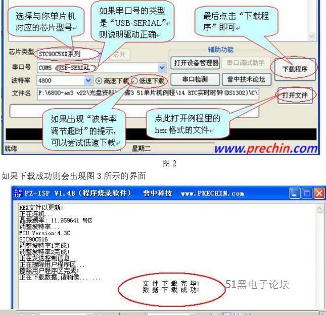

拿到板子后,要學(xué)習(xí)例程,先得將我們的程序下載進(jìn)去。
第一步:安裝 usb驅(qū)動(dòng),
路徑在:步驟 2 安裝單片機(jī)開(kāi)發(fā)相關(guān)軟件\開(kāi)發(fā)板 USB轉(zhuǎn)串口 CH340驅(qū)動(dòng)
安裝時(shí)可以參考:步驟 1 新手必看\軟件安裝指導(dǎo).pdf
如果安裝成功,電腦與開(kāi)發(fā)板連接后,電腦的設(shè)備管理器上會(huì)出現(xiàn)圖1 所示的端口。
第二步:燒錄。
將板子與電腦用我們配備的usb線(即供電線)連起來(lái)。注意:除了這條線,千萬(wàn)不要接其
他線(如下載16用的 ISP線)。
打開(kāi)燒錄軟件,推薦使用:步驟 2 安裝單片機(jī)開(kāi)發(fā)相關(guān)軟件\燒錄軟件\PZISP 自動(dòng)下載軟
件.exe
其界面如圖2所示,我們要注意下面幾點(diǎn)設(shè)置。
51單片機(jī)下載說(shuō)明.pdf
