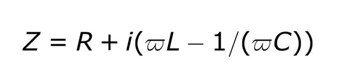

  以上定義其實(shí)進(jìn)一步去思考就會發(fā)現(xiàn)有很多點(diǎn)需要解釋.首先,我們稱之為阻抗,說明無論何種原理的揚(yáng)聲器,它不是純電阻電路.在具有電阻、電容和電感的電路里,對電路中電流起阻礙作用叫做阻抗,單位為歐姆Ω.
  其中R為電阻,ωL為感抗,1/(ωC)為容抗.感抗是電感在交流電路中對電流所起的阻礙作用,容抗是電容在交流電路中對電流所起的阻礙作用.由于不是物理課,所以概念介紹到此為止.

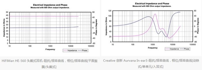

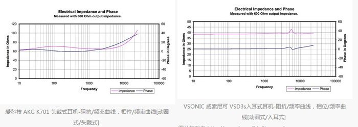

  阻抗曲線:對于耳機(jī)產(chǎn)品來說大家相對很少提到阻抗曲線,揚(yáng)聲器的阻抗曲線是指揚(yáng)聲器在輸入不同頻率信號時表現(xiàn)出不同阻抗值的"阻抗/頻率"曲線.由于動圈式耳機(jī)揚(yáng)聲器的阻抗曲線在20Hz-20kHz甚至更高頻率下都比較平坦,所以提到這項指標(biāo)并不多.而在音箱使用的揚(yáng)聲器上,阻抗曲線是重要指標(biāo),一般它會在低頻附近有一個很大的凸起,隨后迅速回落[以第一個低谷作為額定阻抗],隨后隨著頻率的升高,阻抗可能有不同程度的升高.我們下面轉(zhuǎn)載了innerfidelity測試數(shù)據(jù),幫助大家理解不同耳機(jī)阻抗曲線區(qū)別.我們正在籌備這套測試系統(tǒng).
  innerfidelity將頻率和阻抗的變化關(guān)系,以及頻率和相位的變化關(guān)系的兩條曲線放在一個表格中.Phase的是相位/頻率曲線, impedance的是阻抗/頻率曲線.圖表中說600Ω輸出阻抗測試,是指音源輸出電平為0dBu下完成[電平概念,以后文章再談].

  第二,動圈、平板、靜電、動鐵耳機(jī)的單元都會在有效頻率內(nèi)[可以取20Hz-20kHz,也可以更高,例如50kHz]阻抗發(fā)生變化,而不是一成不變的.
  第三,動圈式耳機(jī)、平板振膜耳機(jī)、動圈耳塞的阻抗曲線相對平坦.但動圈式大尺寸揚(yáng)聲器[音箱使用]的阻抗曲線則遠(yuǎn)不如耳機(jī)上的平坦.
  第四,動鐵單元的阻抗曲線非常夸張,單個動鐵單元覆蓋全頻帶時高頻阻抗會陡增.多單元動鐵,其實(shí)也是在改善這個問題,但仍然差別很大.
