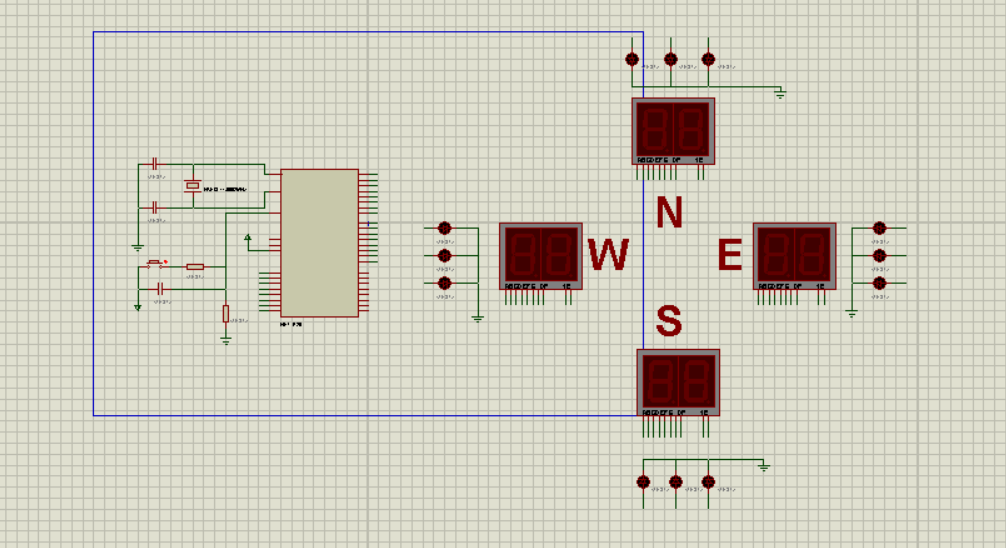

ID:399107 發(fā)表于 2018-10-10 08:31 | 顯示全部樓層 |閱讀模式
模擬現(xiàn)實生活中十字路口的交通燈
源代碼:

proteus電路圖:
交通燈.zip

ID:612109 發(fā)表于 2019-9-16 15:25 | 顯示全部樓層
我想問問這個數(shù)碼管是共陰極的接法嗎?
ID:612109 發(fā)表于 2019-9-16 15:32 | 顯示全部樓層
這個數(shù)碼管是共陰極的接法嗎?
ID:612109 發(fā)表于 2019-9-17 18:52 | 顯示全部樓層
你好,這個電路沒畫完整額
