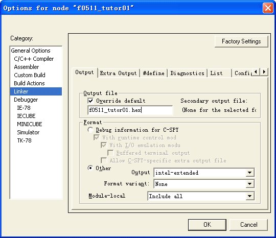

接下來(lái)要設(shè)置 IAR 生成 HEX 文件可供燒寫。做以下設(shè)置
然后就是下載 , 運(yùn) 行 了 。。。。 這 些 資 料 很 多 , 我 也 就 不 廢 話 了 。
注意
Output File 處,修改 為輸出的 HEX 文件名,后綴為.HEX 就可以了
Format 處              ,按以上選擇就可以了。
然后再編譯,就可以直接生成 HEX 文件 來(lái)燒寫芯片了。
