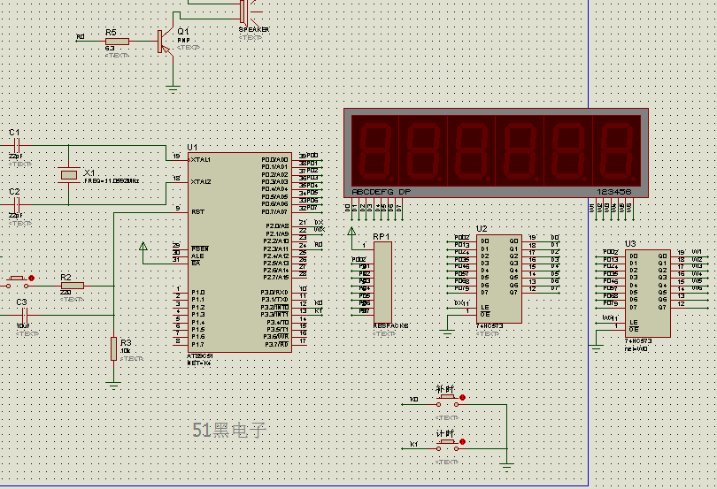

足球補(bǔ)時(shí)牌仿真原理圖如下(proteus仿真工程文件可到本帖附件中下載)

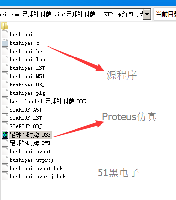

所有資料51hei提供下載:
足球補(bǔ)時(shí)牌.zip (71.67 KB, 下載次數(shù): 27)
