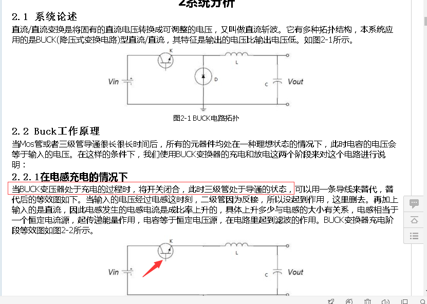

基極都沒連,通電后,如何判斷三極管導(dǎo)通的???

這個(gè)只是畫了一個(gè)簡(jiǎn)圖說(shuō)明原理而已,三極管的基極連接控制沒有畫出了而已,不要扣這些牛角尖,要理解這個(gè)BUCK的原理。

這是描述原理的哈,正如樓上所講,沒必要鉆牛角哈

紅色箭頭電壓到達(dá)閾值即可導(dǎo)通,三極管相當(dāng)兩個(gè)二極管

只畫出了部分相關(guān)的電路,有些省略了。這是對(duì)有一定基礎(chǔ)的同學(xué)授課。

弄通原理后,三極管的基極,就是你要解決的問題。
