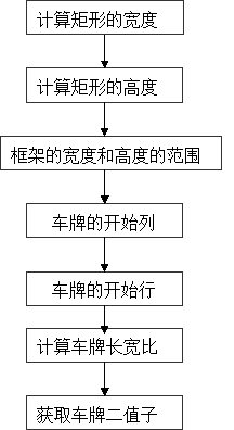

b. 計(jì)算出包含所標(biāo)記的區(qū)域的最小寬和高,并根據(jù)先驗(yàn)知識(shí),比較誰(shuí)的寬高比更接近實(shí)際車(chē)牌寬高比,將更接近的提取并顯示出來(lái)。
程序流程圖                                圖3.8.2灰度子圖和二值子圖

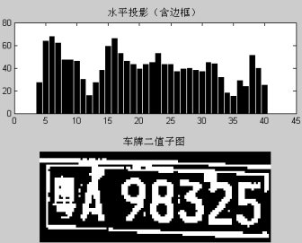

3.9對(duì)水平投影進(jìn)行峰谷分析:
對(duì)水平投影進(jìn)行峰谷分析,計(jì)算出車(chē)牌上邊框、車(chē)牌字符投影、車(chē)牌下邊框的波形峰上升點(diǎn)、峰下降點(diǎn)、峰寬、谷寬、峰間距離、峰中心位置參數(shù)。
histcol1=sum(sbw1);      %計(jì)算垂直投影
histrow=sum(sbw1');      %計(jì)算水平投影
figure,subplot(2,1,1),bar(histcol1);title('垂直投影(含邊框)');%輸出垂直投影
subplot(2,1,2),bar(histrow);     title('水平投影(含邊框)');%輸出水平投影
圖3.9.1垂直投影和水平投影
figure,subplot(2,1,1),bar(histrow); title('水平投影(含邊框)');%輸出水平投影
subplot(2,1,2),imshow(sbw1);title('車(chē)牌二值子圖');%輸出二值圖
圖3.9.2水平投影和二值圖                   程序流程圖

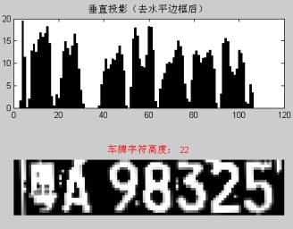

b.計(jì)算車(chē)牌垂直投影,去掉車(chē)牌垂直邊框,獲取車(chē)牌及字符平均寬度
histcol=sum(sbw2);  %計(jì)算垂直投影
figure,subplot(2,1,1),bar(histcol);title('垂直投影(去水平邊框后)');%輸出車(chē)牌的垂直投影圖像
subplot(2,1,2),imshow(sbw2); %輸出垂直投影圖像
title(['車(chē)牌字符高度: ',int2str(maxhight)],'Color','r');%輸出車(chē)牌字符高度
%對(duì)垂直投影進(jìn)行峰谷分析
圖3.11垂直投影圖像和車(chē)牌字符高度                     程序流程圖
