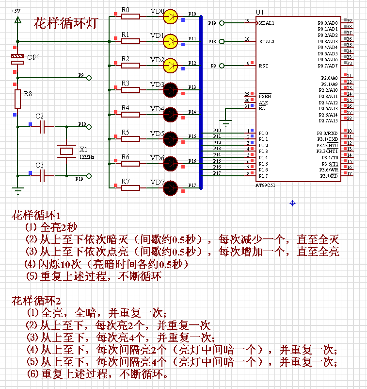

ID:111634 發(fā)表于 2018-10-22 22:34 | 顯示全部樓層
zeq 發(fā)表于 2018-10-22 13:52
搞出來(lái)看一下.大神
實(shí)例28  花樣循環(huán)燈
先Proteus仿真一下,確認(rèn)有效
實(shí)例28 花樣循環(huán)燈(3種控制程序).rar (35.78 KB, 下載次數(shù): 10)
以上摘自張志良編著《80C51單片機(jī)仿真設(shè)計(jì)實(shí)例教程——基于Keil C和Proteus》清華大學(xué)出版社ISBN 978-7-302-41682-1,內(nèi)有常用的單片機(jī)應(yīng)用100案例,用于仿真實(shí)驗(yàn)操作,電路與程序真實(shí)可靠可信可行,可演示,可觀測(cè),程序語(yǔ)句條條有注解。
