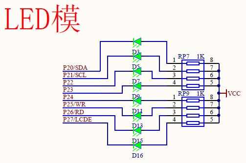

ID:164602 發(fā)表于 2018-10-23 08:46 | 顯示全部樓層
補充電路圖:
