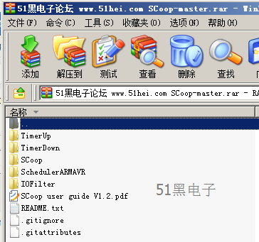

分享arduino的多線程SCoop庫及例程
ID:407689 發(fā)表于 2018-10-23 20:03 | 只看該作者 |只看大圖 回帖獎勵 |倒序瀏覽 |閱讀模式
要一個一個的安裝,否則有可能arduino發(fā)現(xiàn)不了
SCoop庫的arduino源程序如下:

所有資料51hei提供下載:
SCoop-master.rar (644.13 KB, 下載次數(shù): 59)
