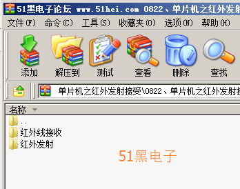

所有資料51hei提供下載:
0822、單片機(jī)之紅外發(fā)射接受.zip (70.32 KB, 下載次數(shù): 33)
