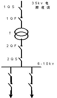

當(dāng)單電源進(jìn)線一臺變壓器時(shí),主接線采用一次側(cè)線路-變壓器組,二次側(cè)單母線不分段接線,如圖4.1,這種主接線經(jīng)濟(jì)簡單,可靠性不高,適用于負(fù)荷不大的三級負(fù)荷情況。也可采用一次側(cè)單母線不分段,二次側(cè)單母線分段主接線,如圖4.2,適用于三級負(fù)荷及部分二級負(fù)荷。
圖4.1  單電源進(jìn)線接線圖             圖4.2  一側(cè),二側(cè)單母線接線圖

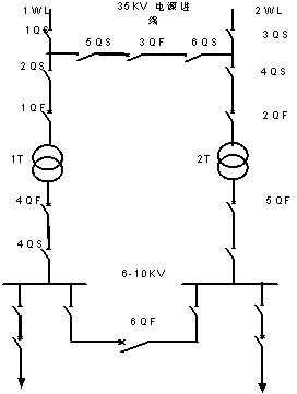

一次側(cè)采用內(nèi)橋式結(jié)線,二次側(cè)采用單母線分段的總降壓變電所主接線[如圖4.3],線路1WL,2WL來自兩個(gè)獨(dú)立電源,斷路器1QF,2QF分別接至變壓器1T,2T的高壓側(cè),向變電所供電,變壓器回路僅裝設(shè)隔離開關(guān)3QF,6QF。當(dāng)線路1WL發(fā)生故障或檢修時(shí),斷開1QF,1T由線路2WL經(jīng)橋接斷路器3QF繼續(xù)供電,同理,當(dāng)2WL發(fā)生故障或者檢修時(shí),2T由線路1WL繼續(xù)供電。因此,這種主接線大大提高了供電的可靠性和靈活性,但當(dāng)變壓器檢修時(shí),須進(jìn)行倒閘操作,操作較復(fù)雜且時(shí)間較長,這種接線適用于大中型企業(yè)的一,二級負(fù)荷供電。當(dāng)變壓器1T發(fā)生故障時(shí),1QF和3QF因故障跳閘,此時(shí),打開3QS后再合上1QF和3QF,即可恢復(fù)1WL線路的工作。這種內(nèi)橋式結(jié)線多用于電源線路較長因而發(fā)生故障和停電檢修的機(jī)會較多、并且變電所的變壓器不需要經(jīng)常切換的總降壓變電所。
適用于以下條件的總降壓變電所:
1) 供電線路長,線路故障幾率大;
2) 負(fù)荷比較平穩(wěn),主變壓器不需要頻繁切換操作;
3) 沒有穿越功率的終端總降壓變電所。
    圖4.3 變電所內(nèi)橋式接線圖               圖4.4 變電所外橋式接線圖

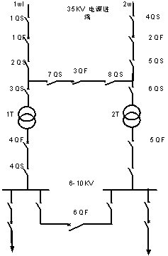

一次側(cè)采用外橋式結(jié)線、二次側(cè)采用單母線分段的總降壓變電所主接線如圖4.4,其特點(diǎn)是變壓器回路裝設(shè)斷路器,線路1WL,2WL僅裝線路隔離開關(guān),任一變壓器檢修或發(fā)生故障時(shí),如變壓器1T發(fā)生故障,斷開1QF,打開其兩端隔離開關(guān),然后合上3QF兩側(cè)隔離開關(guān),在合上3QF,使兩路電源進(jìn)線又恢復(fù)并聯(lián)運(yùn)行。但當(dāng)線路檢修或發(fā)生故障時(shí),須進(jìn)行倒閘操作,操作較復(fù)雜且時(shí)間較長,外橋式的優(yōu)點(diǎn)是對變壓器回路的操作非常方便,靈活,供電可靠性高,適用于有一,二級負(fù)荷的用戶和企業(yè)。
適用于以下條件的總降壓變電所:
1) 供電線路短,線路故障幾率。
2) 用戶負(fù)荷變化大,變壓器操作頻繁;
3) 有穿越功率流經(jīng)的中間變電所,因?yàn)椴捎猛鈽蚴街鹘泳,總降壓變電所運(yùn)行方式的變化將不影響公共電力系統(tǒng)的潮流。

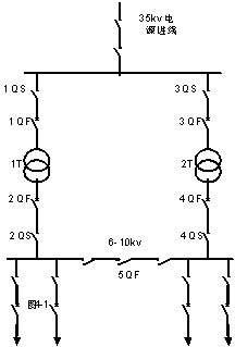

④ 一、二次側(cè)均采用單母線分段的總降壓變電所主接線如圖4.5。
這種主結(jié)線圖兼有上述兩種橋式結(jié)線的運(yùn)行靈活性的優(yōu)點(diǎn),但所用高壓開關(guān)設(shè)備較多,可供一、二級負(fù)荷,適用于一、二次側(cè)進(jìn)出線較多的總降壓變電所。
