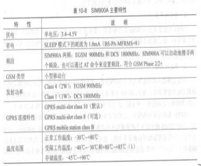

SIM900a工作的頻段為:EGSM900MHz和DCS 1800MHz。具有以下優(yōu)點:鍵盤和SPI顯示接口可以讓使用者很靈活地設(shè)計定制應(yīng)用;主串口和調(diào)試串口可以幫助用戶輕松地進行開發(fā)應(yīng)用;一路音頻接口,包含一個麥克風(fēng)輸入和一個揚聲器輸出;可編程的通用輸入/輸出接口( GPIO)。
SIM900a內(nèi)嵌TCP/IP協(xié)議,擴展的TCP/IP AT命令讓使用者能夠很容易使用TCP/IP協(xié)議,這些在使用者做數(shù)據(jù)傳輸方面的應(yīng)用時非常有用。
SIM900a的主要特性(如圖4)
                        圖4 SIM900a主要特性
SIM900A模塊初始化之前,先給模塊上電,由于SIM900A模塊在啟動注冊時,電流峰值會達到2A@4V,所以模塊是由12V 1A電源適配器供電的,避免由于模塊功耗的突升,造成的死機或啟動不起來。上電后,長按啟動按鍵,實現(xiàn)模塊的開機。在模塊開機后,模塊上的指示燈,先是快閃,如果手機注冊成功后,指示燈會慢閃。如果長時間快閃沒有變成慢,應(yīng)長按啟動鍵會關(guān)機模塊,檢查天線, SIM卡片的固定情況,還有檢查SIM卡片是否能正常使用。當(dāng)模塊指示燈變?yōu)槁W時證明網(wǎng)絡(luò)注冊成功可以使用了。SIM900A實物如圖,在與單片機通信之前,我們可以通過電腦串口與SIM900A模塊通信調(diào)試,來檢測模塊是否能正常工作。
