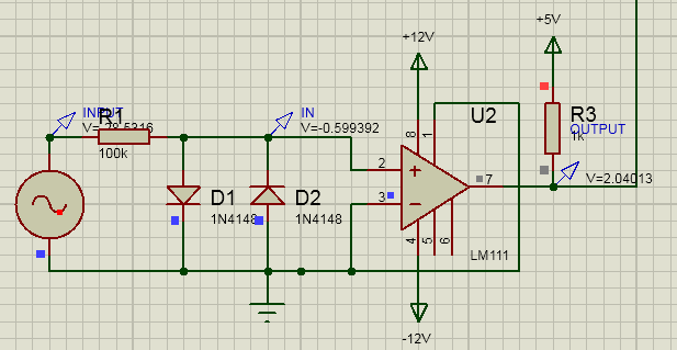

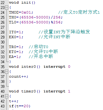

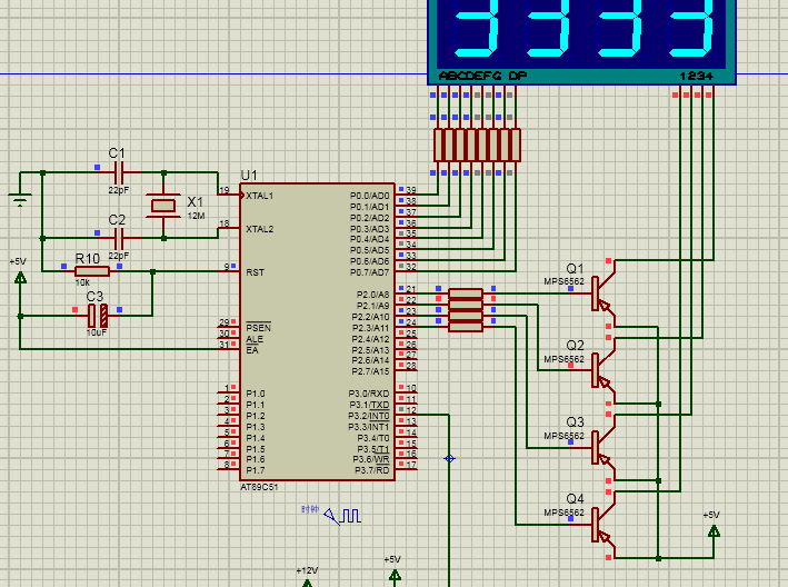

做基于單片機(jī)的電機(jī)測(cè)速和顯示,但仿真時(shí)出錯(cuò)找不到原因,新人求大佬幫助指教啊

程序1
程序1
程序2
程序2
程序4
程序4
整流部分
整流部分
單片機(jī)和顯示
單片機(jī)和顯示
程序3
程序3

大佬你好 程序是完整的 但是合不合適不知道 具體的問(wèn)題是 應(yīng)該顯示的轉(zhuǎn)速為30 但是顯示結(jié)果為3333

ID:89515 發(fā)表于 2018-11-6 13:41 | 顯示全部樓層
這個(gè)可以仿真,不用那么麻煩。用外部中斷檢測(cè)單位時(shí)間內(nèi)的脈沖個(gè)數(shù)就是轉(zhuǎn)速。所以你需要讓脈沖計(jì)數(shù)與檢測(cè)時(shí)間同步。比如某一分鐘開(kāi)始測(cè)速,那么先將脈沖計(jì)數(shù)清零,當(dāng)一分鐘到后關(guān)閉外部中斷,保存計(jì)數(shù)處理顯示就可以了
ID:419294 發(fā)表于 2018-11-7 14:59 | 顯示全部樓層
調(diào)用程序有問(wèn)題
