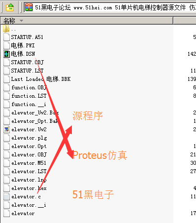

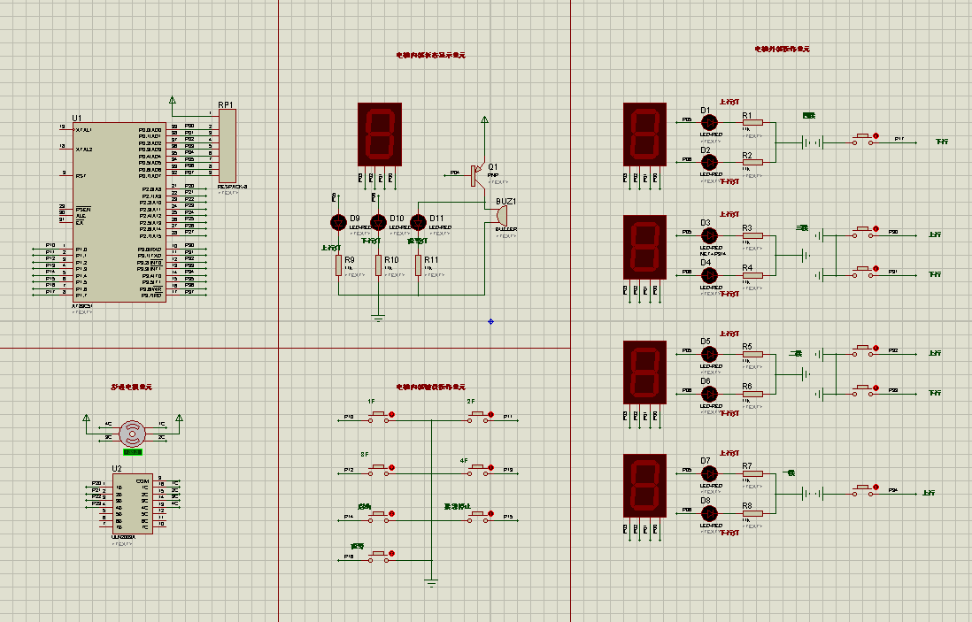

QQ截圖20181101105809.png 程序是在網(wǎng)上下載的,自己畫了仿真,放在里面的
