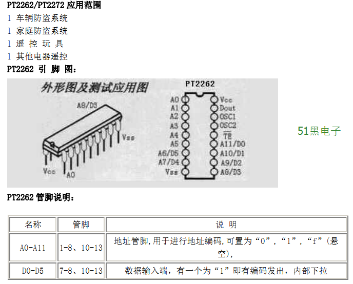

    PT2262/PT2272 是普城公司生產(chǎn)的一種 CMOS 工藝制造的低功耗低價位通用編解碼電路,PT2262/PT2272 最多可有 12 位(A0-A11)三態(tài)地址端管腳(懸空,接高電平,接低電平),任意組合可提供 531441 地址碼,PT2262 最多可有 6 位(D0-D5)數(shù)據(jù)端管腳,設定的地址碼和數(shù)據(jù)碼從 17 腳串行輸出,可用于無線遙控發(fā)射電路。
    編碼芯片 PT2262 發(fā)出的編碼信號由:地址碼、數(shù)據(jù)碼、同步碼組成一個完整的碼字,解碼芯片 PT2272 接收到信號后,其地址碼經(jīng)過兩次比較核對后,VT 腳才輸出高電平,與此同時相應的數(shù)據(jù)腳也輸出高電平,如果發(fā)送端一直按住按鍵,編碼芯片也會連續(xù)發(fā)射。當發(fā)射機沒有按鍵按下時,PT2262 不接通電源,其 17 腳為低電平,所以 315MHz 的高頻發(fā)射電路不工作,當有按鍵按下時,PT2262 得電工作,其第 17 腳輸出經(jīng)調制的串行數(shù)據(jù)信號,當17 腳為高電平期間 315MHz 的高頻發(fā)射電路起振并發(fā)射等幅高頻信號, 當 17 腳為低平期間 315MHz 的高頻發(fā)射電路停止振蕩,所以高頻發(fā)射電路完全收控于 PT2262 的17 腳輸出的數(shù)字信號,從而對高頻電路完成幅度鍵控(ASK 調制)相當于調制度為 100%的調幅。
