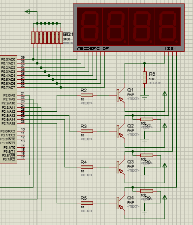

求讓數(shù)碼管亮起來的程序 文檔1.docx (37.95 KB, 下載次數(shù): 8)

sumaguan.png 硬件部分改一下,參考程序:#include<reg52.h>                 //庫(kù)文件
#define uchar unsigned char//宏定義無符號(hào)字符型
#define uint unsigned int  //宏定義無符號(hào)整型
                            初始定義
//顯示段碼 數(shù)碼管字跟位的控制端
code uchar seg7code[10]=
        0xc0,0xf9,0xa4,0xb0,0x99,0x92,0x82,0xf8,0x80,0x90
uchar wei[4]={0XEf,0XDf,0XBf,0X7f};                                 //
                            延時(shí)函數(shù)
void delay(uchar t)
  uchar i,j;
   for(i=0;i<t;i++)
            for(j=13;j>0;j--);
                            顯示函數(shù)
void Led(int date) //顯示函數(shù)
/*****************數(shù)據(jù)轉(zhuǎn)換*****************************/
uint z,x,c,v;
  z=date/1000;                         //求千位
  x=date%1000/100;                 //求百位
  c=date%100/10;                 //求十位
  v=date%10;                         //求個(gè)位
      P2=0XFF;
          P0=seg7code[z];
          P2=wei[0];
          delay(80);
          P2=0XFF;
      P0=seg7code[x];
          P2=wei[1];
          delay(80);
          P2=0XFF;
             P0=seg7code[c];
          P2=wei[2];
          delay(80);
          P2=0XFF;
      P0=seg7code[v];
          P2=wei[3];
          delay(80);
          P2=0XFF;
                            主函數(shù)
void main()
        int display_date=1358; //定義并賦值要顯示的數(shù)據(jù)
        while(1)
                Led(display_date);//調(diào)用顯示函數(shù)顯示數(shù)據(jù)display_date
