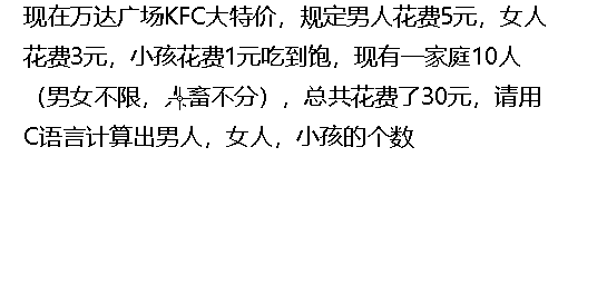

有沒有閑著的大佬幫忙做個(gè)題勒

難,算不出來,有答案嗎?
ID:236666 發(fā)表于 2018-11-10 17:47 | 顯示全部樓層
男人 = x,女人=y,小孩 =z。x范圍0~6,y:0~10,z:0~30。用三個(gè)for循環(huán)內(nèi)嵌,每個(gè)for內(nèi)x,y,z自加,判斷:if(5x+3y+Z == 30)。此為計(jì)算機(jī)窮盡法。
ID:94031 發(fā)表于 2018-11-10 19:00 | 顯示全部樓層
本帖最后由 xuyaqi 于 2018-11-11 05:55 編輯
正確答案:1   0個(gè)男 10個(gè)女  0個(gè)孩
2   1個(gè)男   8個(gè)女  1個(gè)孩
3   2個(gè)男   6個(gè)女  2個(gè)孩
4   3個(gè)男   4個(gè)女  3個(gè)孩
5   4個(gè)男   2個(gè)女  4個(gè)孩
6   5個(gè)男   0個(gè)女  5個(gè)孩
