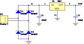

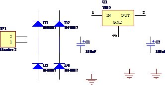

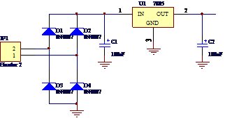

繪制出如圖1-1所示的穩(wěn)壓電源電路原理圖,其中紙型設(shè)置為A4、改變工作區(qū)顏色、方向設(shè)置為水平方向,最后將圖紙命名為“Power-7805.SchDoc”進行保存。
圖1-1   穩(wěn)壓電源電路原理圖

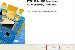

安裝步驟:
雙擊安裝文件圖標,然后出現(xiàn)的英文提示,就是問是否同意安裝,如圖1-2所示選擇同意進入下一窗口;如圖1-3添加用戶名和選擇此軟件的使用權(quán)限后進入下一步;如圖1-4選擇軟件的安裝路徑,默認為C盤程序目錄下,設(shè)置完成后進入下一窗口;如圖1-5為安裝進程窗口,當綠色短線填滿后進入最后一個提示窗口安裝完成,如圖1-6所示。
圖1-2許可協(xié)議窗口                                                                                    圖1-3  用戶信息
圖1-4  目標文件夾窗口                                                                                                  圖1-5更新系統(tǒng)窗口
圖1-6 安裝完成窗口

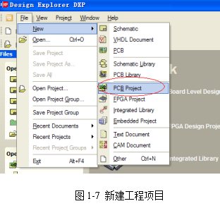

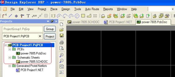

1.建立PCB 設(shè)計項目,啟動原理圖編輯器并保存新建原理圖文件
(1)從 Protel DXP 的主菜單下執(zhí)行命令 File/New/PCB Project,建立一份PCB設(shè)計項目,如圖1-7所示。
在“Projects”面板中使用鼠標右鍵單擊項目“PCB Project1.PrjPCB”,將彈出如圖1-8所示的保存菜單。在該菜單中選擇“Save Project”命令,在彈出保存文件對話框,命名為Power.PRJPCB。如圖1-9所示。
圖1-8 工程保存菜單                                                                                    圖1-9 工程管理窗口

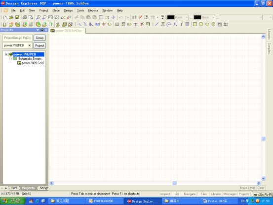

(2)在該設(shè)計項目下新建一份SCH原理圖,相應的菜單執(zhí)行命令為 File/New/Schematic, 將其命名為Power-7805.SCHDOC。
執(zhí)行File/New/Schematic命令,打開原理圖編輯器,在“Projects”面板中使用鼠標右鍵單擊原理圖文件標簽“Scheet1.SchDoc”,在彈出的保存菜單中選擇“Save”命令,完成對該原理圖文件的保存,名為“Power-7805.SchDoc”,如圖1-10所示。
圖1-10 原理圖編輯器界面

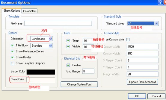

圖紙參數(shù)設(shè)置可在“Document Options”對話框中完成,執(zhí)行Design/Option命令,即可打開圖紙參數(shù)設(shè)置對話框,如圖1-11所示。圖紙方向的設(shè)置,在該對話框“Options”選項區(qū)的“Orientation”下拉列表框中,選擇“Landscape”項為圖紙水平放置。
在“Options”選項區(qū)的“Scheet Color”欄中,改變工作區(qū)顏色。同時在“Standard Styles”下拉列表框中設(shè)置圖紙尺寸,選擇A4紙型,其他選項保持默認設(shè)置,單擊“OK”按鈕,即可完成圖紙參數(shù)設(shè)置。
圖1-11 圖紙參數(shù)設(shè)置對話框
3.繪制原理圖
繪制電路原理圖主要有如下幾步:查找并放置元器件、設(shè)置元器件屬性、繪制元器件間的電器連接和放置網(wǎng)絡(luò)標號。
(1)查找并放置元件
放置元件首先要查清元件所在庫。(常用元件見附錄1)

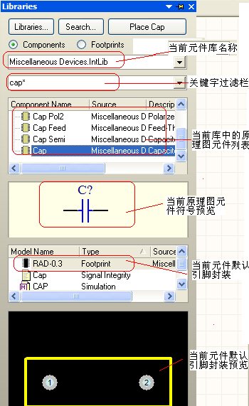

  • 原理圖設(shè)計界面的下方有一排按鈕,單擊 Libraries(庫)按鈕,彈出如圖1-12所示的庫對話框。
Protel默認加載常用元件雜項集成庫Miscellaneous Devices.IntLib和常用接插件雜項集成庫Miscellaneous Connectors.IntLib。
在庫文件面板中瀏覽原理圖元件,找到二極管、電容等原理圖元件。
為了加快尋找的速度,可以使用關(guān)鍵字過濾功能,由于二極管的原理圖元件名稱為Diode,因此可以在關(guān)鍵字過濾欄中輸入Diode或Dio*(*為通配符,可以表示任意多個字符),既可找到所有含有字符Dio的元件。
常用元件的關(guān)鍵字:
DIO:二極管
CAP:電容
RES:電阻
PNP:PNP型三極管
NPN:NPN型三極管
圖1-12 庫對話框

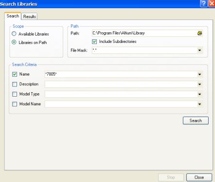

  • 對于常用庫中沒有的元器件,單擊圖1-12對話框中的 Search 按鈕,彈出如圖1-13所示的庫搜索對話框。
③在 Scope選項區(qū)域中確認設(shè)置為 Libraries on Path,單擊 Path右邊的打開圖標按鈕,找到安裝的 Protel DXP 庫的文件夾路徑,如C:\Program Files\Altium\Library。同時確認Include subdirectories復選項被選定。
④在Seach Criteria(搜索標準)選項區(qū)域中可以使用Name、Description、MdelType、Model Name組合來說明要搜索的元件,例如要搜索三端穩(wěn)壓器7805元件相關(guān)的可以在Name文本框中鍵入 *7805* 。
⑤單擊 Search 按鈕開始搜索,查找結(jié)果會顯示在 Result對話框中,如圖1-14所示。
圖1-13 庫搜索對話框
圖1-14 搜索結(jié)果對話框

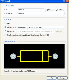

可以看到很多匹配搜索標準的元件型號,選擇一款適合的元件原理圖符號和封裝。這里選擇元件L7805AC-V,屬于ST Power Mgt Voltage Regulator.IntLib庫。能否找到所需要的元件關(guān)鍵在于輸入的規(guī)則設(shè)置是否正確,一般盡量使用通配符以擴大搜索范圍。
⑥單擊Install Library 按鈕,庫就添加到當前項目中。在當前項目中就可以取用該庫中的所有元件。

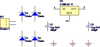

在完成了對一個元件的查找后,可以按照穩(wěn)壓電源電路原理圖的要求,依次找到其他元件。如圖1-15所示。
如需翻轉(zhuǎn)操作,可用鼠標左鍵按住該元件,并敲空格鍵進行0°、90°、180°和270°四種角度的翻轉(zhuǎn),敲X、Y進行水平翻轉(zhuǎn)與垂直翻轉(zhuǎn)。
圖1-15 電源電路元件
(2)修改元器件的屬性

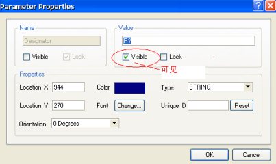

在放置好的元器件上雙擊鼠標左鍵(也可以在放置過程中,按Tab鍵,在彈出的對話框中修改元器件屬性)將彈出屬性設(shè)置對話框,更改其中的元件標號及其它參數(shù),效果如圖1-16所示。
圖1-16 修改元器件屬性后的效果
(3)繪制元器件間的電器連接并放置端口
用繪制導線工具來連接元器件間的引腳。效果如圖1-17所示。
圖1-17 連好線的電路
(4)放置網(wǎng)絡(luò)標號
單擊網(wǎng)絡(luò)標號工具,放置網(wǎng)絡(luò)標號。在放置的過程中,按Tab鍵在彈出的對話框中設(shè)置網(wǎng)絡(luò)標號的屬性,放置網(wǎng)絡(luò)標號后的效果如圖1-1所示。
至此,該穩(wěn)壓電源電路原理圖繪制完成。再點擊保存。

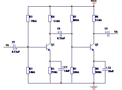

參照范例要求繪制如圖1-18所示的兩級放大電路原理圖。
圖1-18 兩級放大電路

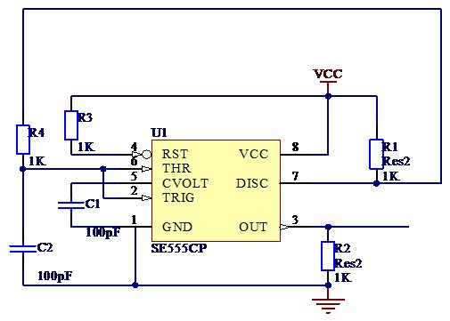

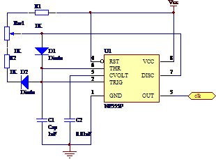

    繪制出如圖2-1所示,555構(gòu)成的多諧振蕩器。
圖2-1  555構(gòu)成的多諧振蕩器

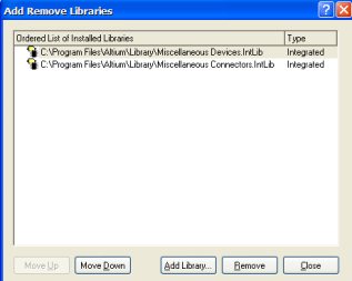

執(zhí)行Design/Browse Library…命令,打開Libraries元器件庫面板。在元器件庫面板中,單擊“Libraries…”按鈕添加元器件庫文件。
圖2-2  增刪元器件庫對話框
在隨后彈出的如圖2-2對話框中,單擊“Add Library”按鈕,將彈出如圖2-3所示的打開元器件庫對話框。
圖2-3打開元器件庫對話框

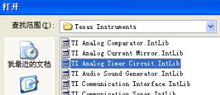

到DXP的安裝路徑,查找相應的庫。一般在c:\Program Files\Altim\Library\Texas Instruments下。如圖2-4所示。
圖2-4 找到庫所在路徑
在對話框中選擇TI Analog Timer Circuit.IntLib文件后,單擊“Open”按鈕,將該庫文件加載到“Add Remove Libraries”對話框中,單擊“Close”按鈕,即可將文件TI Analog Timer Circuit.IntLib加到元器件庫面板中,如圖2-5所示。

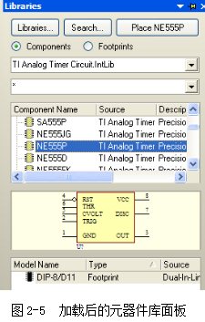

2.放置元器件。

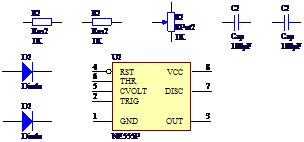

從元器件庫中選取所需要的元器件放置在工作區(qū)中,其中NE555取自元器件庫TI Analog Timer Circuit.IntLib;電阻、電容、二極管取自元器件庫“Miscellaneous Devices.IntLib”。單擊元器件庫中的“Place….”(放置)按鈕后,鼠標將變成十字形狀并粘貼有所選元器件,將該元器件移至工作區(qū)中適當位置,單擊鼠標左鍵,即可放置該元件,同時進入下一個元器件放置狀態(tài),若不再需要放置同樣的元器件,可單擊鼠標右鍵退出元器件放置狀態(tài),如圖2-6所示。
                        圖2-6 放置元器件

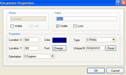

4. 設(shè)置元器件屬性。將光標移到要修改的參數(shù)上方,用鼠標左鍵雙擊,將彈出屬性對話框。以設(shè)置電阻R1為例,雙擊R?,彈出圖2-8所示Parameter Properties對話框,在“Valuer”文本框中填入R1。雙擊Res2,彈出圖2-9所示對話框,如果希望些參數(shù)不顯示,去掉“Visble”(可視)復選框前的勾。其他的修改與此相同,這里就不再重復。按此方法設(shè)置其他元器件的屬性,設(shè)置后的效果如圖2-10所示。
圖2-8元器件屬性編輯對話框
圖2-9元器件屬性編輯對話框
                      圖2-10   修改屬性后的效果

圖2-12    繪制出來的振蕩器電路圖

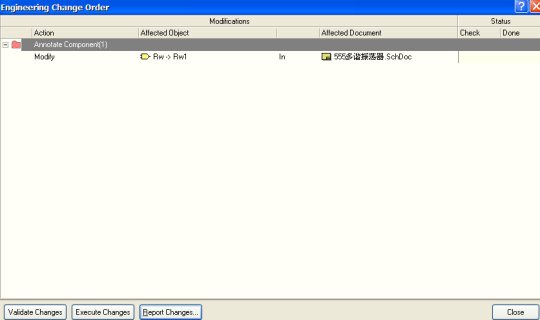

單擊按鈕,系統(tǒng)將自動更新元器件列表,彈出如圖2-16所示的元器件序列號變更提示信息。
圖2-16元器件序號變更提示信息
單擊OK按鈕系統(tǒng)將自動更新元器件序列號,如圖2-17所示。
圖2-17   變更后的元器件序號

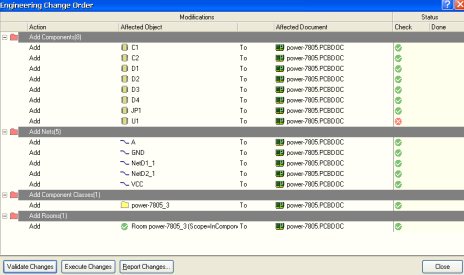

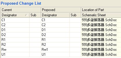

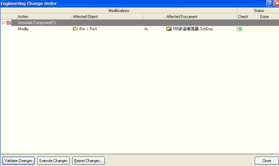

單擊按鈕,系統(tǒng)在變更列表的基礎(chǔ)上生成更為詳細的元器件變更列表,如圖2-18所示。
                             圖2-18   元器件變更列表
單擊元器件變更表中的按鈕,來確認元器件變更的有效性,若有效,在“Status”欄中的“Check”選項中是對鉤,如圖2-19所示。
圖2-19    確認變更有效對話框
確認元器件變更的有效后,單擊按鈕,可以實現(xiàn)元器件的自動編號,如圖2-20所示。

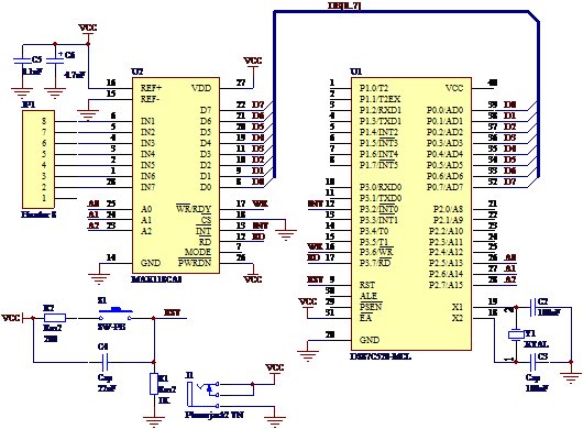

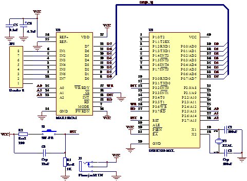

參昭范例要求繪制如圖2-21所示的單片機最小系統(tǒng)電路圖。
圖2-21 單片機最小系統(tǒng)

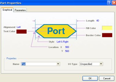

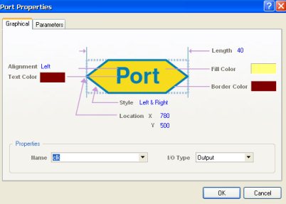

執(zhí)行 Place → Port 命令或單擊工具欄中的按鈕,此時光標變成十字形狀,并帶有虛線形式的端口圖形。在此狀態(tài)下單擊Tab 鍵,將彈出如圖 3-7所示的對話匡。
圖3-7執(zhí)行放置輸入/輸出端口后的效果
在“Name”下拉列表框中輸入CLK,在“I/O Type”下拉列表框中選擇“Output”,在“Style”中選擇“Right”,即可完成設(shè)置,單擊 “OK”按扭,選擇相應位置單擊鼠標左鍵放置,即可完成輸入/輸出端口的設(shè)置。如圖3-8所示。注意:不能使用電源端口,因為它是全局的。
圖3-8  輸入/輸出端口的屬性設(shè)置對話框

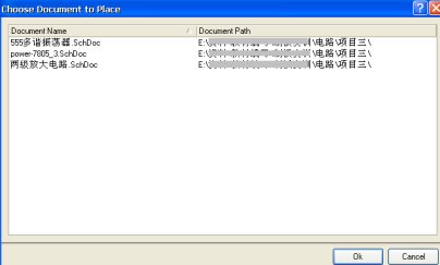

② 執(zhí)行Design/Create Symbol From Sheet,彈出所圖3-9所示選擇層次原理圖子圖文件對話框。
圖3-9 選擇層次原理圖子圖文件
圖3-10是否倒轉(zhuǎn)端口方向                      圖3-11 圖紙符號
③ 在選擇層次原理圖子圖文件對話框內(nèi)自動列出屬于當前設(shè)計項目的所有原理圖文檔。從中選擇power-7805. SchDoc,點OK,會彈出一個是否倒轉(zhuǎn)方塊電路圖的輸入輸出端口方向?qū)υ捒,如圖3-10所示。
④ 點No,表示不進行方向取反,此時光標將變成十字光標,并粘附一個圖紙符號,如圖3-11所示。

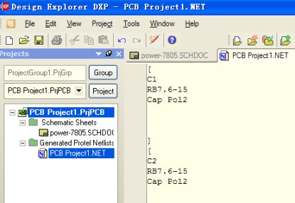

網(wǎng)絡(luò)表文件是簡單的ASCII碼文本文件,共包含兩部分:元器件描述和元器件的網(wǎng)絡(luò)連接描述。
執(zhí)行主菜單命令 Design/Netlist/Protel,產(chǎn)生與原項目文件同名,后綴名為.net的網(wǎng)絡(luò)表,這里生成的網(wǎng)絡(luò)表名稱即為Myproject1. net,如圖4-4所示。
雙擊Myproject1. net 圖標,將顯示網(wǎng)表的詳細內(nèi)容。如圖4-5所示。
圖4-4 網(wǎng)絡(luò)表的生成

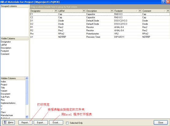

(3)生成元器件列表
元器件列表主要用于整理電路原理圖或一個項目中的所有元器件,主要包括元器件的名稱、標注和封裝等。
首先打開原理圖文件,然后執(zhí)行Report→Bill of Materials命令,系統(tǒng)將自動生成如圖4-6所示的元器件列表。
圖4-6元器件列表
單擊Excel,可用Excel程序打開報表,如圖4-7所示。
單擊Export輸出按鈕,可將報表導出到指定的文件夾,報表的擴展名為.xls。如圖4-8所示。
單擊Report報告按鈕,可以預覽想要打印的報表。如圖4-9所示。
圖4-7 用Excel程序打開的元件報表
圖4-8 報表存儲路徑選擇對話框
圖4-9 打印報表預覽

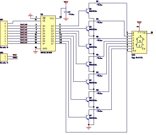

2.新建數(shù)碼管原理圖元件如圖5-2所示。

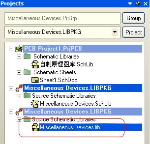

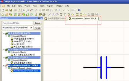

打開原元件庫 c:\Program Files\Altium\Library\Miscellaneous Devices.IntLib,所圖5-4所示。
圖5-4打開三極管所在元件庫
點項目管理窗口下方Library Editer,選擇NPN三極管,在它上面點右鍵,選copy復制NPN三極管,或直接復制原理圖符號 。所圖5-5所示。
圖5-5復制元件符號

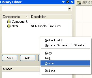

 在自制元件庫編輯窗口中點右鍵,粘貼,或在圖紙中心按Ctrl+V粘貼原復制的三極管元件。如圖5-6所示。
圖5-6 粘貼原元件

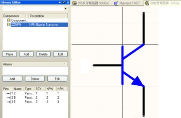

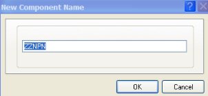

執(zhí)行Tools/Rename Component對復制過來的元件重命名,彈出輸入新元件名對話框,如圖5-7所示,輸入新元件名稱“ZZNPN”,表示自制的NPN型三極管。
圖5-7 新建元件
改名后的結(jié)果如圖5-8所示。
圖5-8 復制的元件
(5)編輯原元件

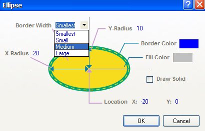

選擇繪圖工具中的繪制橢圓工具,按Tab鍵彈出如圖5-9所示的屬性對話框,因為圓內(nèi)部不需要填充,所以不選中Draw Solid復選框,并將Border Width設(shè)置為Small,點擊OK按鈕完成設(shè)置。
圖5-9 橢圓屬性對話框
在原符號上繪制橢圓,如圖5-10所示。完成元件的復制,保存庫文件。
在移動圓圈時,受捕獲柵格的限制可能移不到想要的位置,此時可以修改捕獲柵格為5,畫好圓后再改回默認值10。
圖5-10 繪制好的新元件

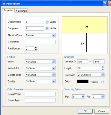

(3)繪制原理圖元件
①繪制矩形框。
用鼠標單擊繪圖工具欄中的繪制直角矩形按鈕 ,此時光標變成十字形狀,將光標移至4個象限的交點,單擊鼠標并向右下方拖動。根據(jù)元件管腳多少,繪制一個大小合適的矩形,這里大小為10格×12格,單擊鼠標左鍵,完成矩形的繪制。如圖5-11所示。
圖5-11 繪制矩形                                          圖5-12 繪制筆段       圖5-13繪制小圓點

③繪制數(shù)碼管的小數(shù)點
把捕獲柵格設(shè)為5,放大工作區(qū),選擇繪圖工具中的繪制橢圓工具,繪制小圓點。如圖5-13所示。把捕獲柵格設(shè)回10。

選擇繪圖工具中的放置元件引腳工具,按下Tab鍵彈出屬性對話框,如圖5-14所示。
圖5-14引腳屬性
引腳主要屬性:
“Display Name”引腳名稱:一般以字母表示該引腳的作用。
“Designator”引腳序號:一般以數(shù)字表示實際元件的管腳號。
“Electrical”電氣特性:可以根據(jù)實際元件管腳在下拉列表框中進行設(shè)置。常用的設(shè)置有:Input輸入,IO雙向,Output輸出,Power接電源,Passive接地等。如果用戶不能確定的話,也可不設(shè)置,不影響后面PCB板的制作。
“Symbols”符號欄:設(shè)置管腳的各種附帶符號,以表示數(shù)字電路元件引腳的輸入信號類型等。
    例:要設(shè)置該引腳為時鐘引腳且低電平有效,可在Inside Edge內(nèi)部邊緣中選Clock表示該引腳為時鐘,而在Outside Edge外部邊緣中選Dot表示該引腳低電平有效,則在引腳預覽圖片框中出現(xiàn)相應的符號。
“Length”引腳長度:設(shè)置引腳的長度。
“Hidden”隱藏:如果是數(shù)字集成塊的電源和接地管腳,可以選中該復選框?qū)⑵潆[藏起來,從而在圖紙上不顯示該引腳。因為默認情況下,數(shù)字集成塊的左上角管腳接電源VCC,右下角管腳接地GND。
管腳屬性設(shè)置好后,點擊OK放置管腳。注意放置時管腳的方向,確保電氣節(jié)點朝向元件外部,以便于原理圖中該引腳連線。 放置好管腳后的元件如圖5-15所示。
元件繪制完成后,點擊庫編輯面板中的Edit按鈕,彈出如圖5-16所示的元件屬性對話框。修改Designator元件編號欄為“DLED?”,保存元件庫。
圖5-16 元件屬性對話框
3.從Protel 99 SE中導入元件庫
   點擊工具欄的打開文件按鈕,在彈出的對話框中按以下路徑c:\Program Files\Design Explorer 99 SE\Library\Sch,找到要打開的元件庫,如Miscellaneous Devices.ddb,如圖5-17所示。
圖5-17 Protel 99 SE 庫
點擊“打開”按鈕,將彈出是否進行文件格式轉(zhuǎn)換的對話框,點擊Yes按鈕完成轉(zhuǎn)換。轉(zhuǎn)換后的庫如圖5-18所示。
圖5-18轉(zhuǎn)換后的庫

在“自制原理圖庫.Schlib”中,制作如圖5-19所示的電解電容、開關(guān)變壓器、和計數(shù)器和單片機等原理圖元件符號。
圖5-19 元件符號

1、如何查找元件庫?

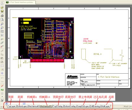

① 打開DXP安裝目錄自帶的PCB板例子4 Port Serial Interface.pcbdoc,一般路徑為c:\Program Files\Altium\Examples\4 Port Serial Interface\4 Port Serial Interface.pcbdoc。如圖6-2所示。
圖6-2 DXP自帶PCB例子
② 按Shift+S鍵,切換到單層顯示模式,分別點擊編輯窗口下的頂層、底層、機械層、絲印層、禁止布線層及多層,觀察每層顯示的內(nèi)容。點擊Toplayer后顯示結(jié)果如圖6-3所示。
圖6-3 Toplayer層

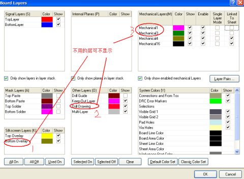

③ 設(shè)置顯示層面
執(zhí)行Design/Board Layers菜單命令,將彈出如圖6-4所示的層面設(shè)置對話框,可根據(jù)不同的設(shè)計需要在相應板層后面的復選框中打上“√”,選中該項,以便顯示該層面。可去掉不用顯示的層后的“√”,如圖中所示。
圖6-4 層面設(shè)置對話框

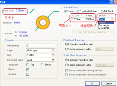

雙擊焊盤,出現(xiàn)焊盤屬性對話框,一般包含如下參數(shù):焊盤長度(X-Size)、焊盤寬度(Y-Size)、孔徑(Hole-Size)、序號(Designator)、形狀(Shape)等如圖6-8所示。
圖6-8 焊盤屬性對話框
修改焊盤屬性,并在Top Overlay放置焊盤大小說明,修改后效果如圖6-9所示。

2.添加和瀏覽PCB元件庫
Protel DXP中常見的元器件封裝庫,基本上都在DXP安裝目錄下面的“c:\Program Files\Altium\Library\Pcb”目錄下。
在庫面板添加Miscellaneous Devices PCB.PcbLib常用元件封裝庫,從Components轉(zhuǎn)到Footprints模式,瀏覽其中各元件封裝,如圖6-11所示。
添加Cylinder with Flat Index.PcbLib塑封外殼三極管封裝庫,并瀏覽其中封裝,如圖6-12所示。
圖6-11 瀏覽常用元件封裝庫        圖6-12瀏覽三極管封裝庫

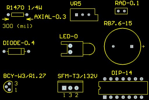

3.在PCB圖紙中放置圖6-1中所示元件的引腳封裝。
零件封裝是指實際零件焊接到電路板時所指示的外觀和焊點的位置。不同的元件可共用同一零件封裝,同種元件也可有不同的零件封裝。封裝分針插式,表面貼片式兩種。圖6-1中全部為普通過孔元件,采用針插式封裝。
(1)電阻
電阻是各電路中使用最多的元件之一,編號一般以R開頭,根據(jù)功率不同,體積也差別很大,小的如1/8W電阻體積只有米粒大小,而大的功率電阻,如某些電器電源部分的限流或取樣電阻的體積超過七號電池,因此不同體積的電阻,應根據(jù)實際大小選擇合適的封裝。
電阻元件封裝命名一般由二部分組成,前面字母部分用于規(guī)定封裝的類別,如電阻為AXIAL,后一部分為數(shù)字,一般代表焊盤間距,單位為英寸。因此封裝AXIAL-0.4表示該封裝為電阻,焊盤間距為0.4英寸(=400mil=10.16mm=1.016cm),根據(jù)體積不同,電阻封裝可以從AXIAL-0.3~AXIAL-1.0。1/4W電阻一般選AXIAL-0.3。
(2)電位器
原理圖庫中電位器的常用名稱是“RPOT1”和“RPOT2”,常用的封裝為VR系列,從VR2~VR5,這里后綴的數(shù)字也只是表示外形的不同,而沒有實際尺寸的含義,其中VR5一般為精密電位器封裝。
(3)電容
① 無極性電容
無極性電容原理圖庫元件名稱為“CAP”,根據(jù)容量不同,體積外形差別較大,如圖6-13所示。 其封裝由二部分組成:前面字母部分為RAD,后一部分為數(shù)字,和電阻一樣代表焊盤間距,根據(jù)體積不同,無極性電容封裝可以從RAD-0.1~RAD-0.4。
② 有極性電容
有極性電容(如電解電容)體積根據(jù)容量和耐壓的不同,體積差別很大。
電解電容的引腳封裝也由二部分組成,字母部分為RB,如RB5-10.5,數(shù)字5表示焊盤間距為5mm,而10.5表示電解電容的圓筒外徑。根據(jù)體積不同,電解電容封裝RB5-10.5和RB7.6-15。
(4)二極管
二極管編號一般以D開頭,根據(jù)功率不同,體積和外形也差別很大。二極管常用的封裝有二種DIODE0.4(小功率)和DIODE0.7(大功率)。注意二極管為有極性元件,封裝外形上畫有短線的一端代表負端,和實物二極管外殼上表示負端的白色或銀色色環(huán)相對應。
(5)三極管
三極管在結(jié)構(gòu)上分為二種類型,一種為PNP型 ,另一種為NPN型,根據(jù)功率不同,體積和外形差別較大,常用的有塑封和金屬外殼封裝。小功率塑封三極管封裝一般有BCY-W3系列,大功率的可采用SFM系列 ,金屬外殼三極管依功率大小一般E型可選用CAN-3系列封裝。
三極管在選擇封裝時主要考慮其安裝、定位和焊接,不考慮其內(nèi)部結(jié)構(gòu)和材料,即不管三極管是PNP或NPN型,是鍺材料或是硅材料,只要焊盤參數(shù)、管腳序號對應,均可采用相同的三極管封裝。
(6)雙列直插元件
常見的雙列直插元件如種類繁多的雙列直插集成塊,依據(jù)功能不同,它們在原理圖庫元件中的名稱也不盡相同。如數(shù)字電路中的與非門74LS20、模擬電路中的集成功放LM386等,它們常用的封裝一般采用“DIP”系列,后綴數(shù)字表示引腳數(shù)目。

新建PCB文件,并保存為“瀏覽封裝.PCBDOC”。在庫面板選擇Miscellaneous Devices PCB.PcbLib常用元件封裝庫,選擇Footprints模式,找到合適的元件封裝,放置到工作區(qū)。放置效果如圖6-14所示。

以如圖7-1所示的原理圖為例,生成該原理圖的PCB板。要求用單層板,尺寸為60mm×40mm,元件全部采用過孔元件,一般線寬為30mil,GND為60 mil,VCC為50 mil。
圖7-1   穩(wěn)壓電源電路原理圖
步驟
1.繪制或打開圖7-1所示電路原理圖。
主菜單下執(zhí)行命令 File/New/PCB Project,建立一份PCB設(shè)計項目。在此項目下,繪制或打開圖7-1所示電路原理圖power-7805.SCHDOC。
2.檢查元件封裝
圖7-2 元件屬性對話框
打開原理圖文件,雙擊元件,出現(xiàn)元件屬性對話框,在Model窗口可以查看元件的封裝。如果封裝不對,點擊Edit進行修改。例如,查看整流二極管。雙擊二極管后,出現(xiàn)如圖7-2所示元件屬性對話框,在元件屬性中可以看出封裝為DSO-C2/X3.3,這是一種貼片元件封裝,要改為針插式DIODE0.4。
點Edit出現(xiàn)如圖7-3所示PCB 模型對話框。
圖7-3 PCB Model對話框              圖7-4 找到合適封裝
修改庫路徑,點Browse找到DIODE0.4;騊CB Library中選擇Any,直接在name欄輸入DIODE0.4。Selected Footprint顯示正確的封裝圖形,點OK。如圖7-4所示。
3.生成網(wǎng)絡(luò)表
檢查完原理圖元件封裝后,執(zhí)行主菜單命令 Design/Netlist/Protel,生成網(wǎng)絡(luò)表。如圖7-5所示。
圖7-5 生成網(wǎng)絡(luò)表

①工作層 執(zhí)行菜單命令Design/Board Layers,顯示Board Layers對話框。按范例要求使用單層板,所以可將頂層關(guān)閉,其他保留系統(tǒng)默認設(shè)置。如圖7-7所示。
圖7-7 Board Layers對話框

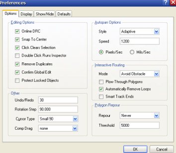

執(zhí)行菜單命令Tools/Preference,系統(tǒng)將彈出如圖7-9所示的Preferences對話框。它有Options(一般)、Display(顯示)、Show/Hide 和Defaults(違規(guī))四個選項卡。
圖7-9  Preferences對話框

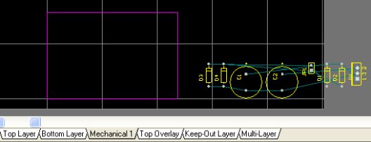

§單擊PCB編輯器窗口下部工作層轉(zhuǎn)換按鈕,將當前工作層轉(zhuǎn)換到機械層Mechanical1。
§把單位由“mil”切換到“mm”(可利用鍵盤Q鍵切換),捕捉柵格設(shè)為2.5mm(按G)。
§單擊工具欄中的圖標 ,或者執(zhí)行菜單Edit/Origin/Set,在十字光標狀態(tài)下在PCB編輯器的工作區(qū)的左下角某處單擊一下,該點就被定義為相對坐標原點(0,0),沿此點往右為+X軸,往上為+Y軸。(按Ctrl+Eed可回到原點)
§單擊工具欄上的圖標,設(shè)置邊框線。此時光標連著十字形,表示處于劃線狀態(tài),在剛定義的原點處單擊鼠標左鍵確定連線起點,然后按一下鍵盤上的J鍵,接著再按一下L鍵,屏幕彈出坐標跳躍對話框,如圖7-10所示。點擊OK,單擊左鍵確定,一條邊界就畫好了,重復此操作,畫一個矩形框,如圖7-11所示。
圖7-10 坐標跳躍對話框                  圖7-11 繪制物理邊界

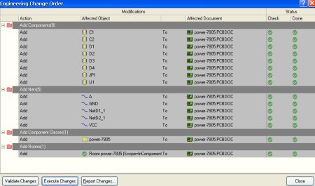

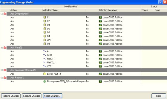

在PCB編輯界面執(zhí)行Design→ImportChangesForm[PCB Profect1.PrjPCB]命令后,將會彈出如圖7-14所示的對話框。
圖7-14 網(wǎng)格變化對話框

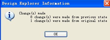

單擊 按鈕后,將彈出如圖7-15所示對話框,在狀態(tài)欄“Check” 一列中出現(xiàn) 說明裝入的元器件正確,出現(xiàn)說明有問題,有可能是元件所在庫沒有加載,回到原理圖檢查!癈heck”狀態(tài)欄全部為后,可以進行下一步操作。
圖7-15  元器件全部正確的網(wǎng)絡(luò)變化對話框
單擊 按鈕 ,出現(xiàn)如圖7-16所示檢查正確界面。
圖7-16 檢查正確

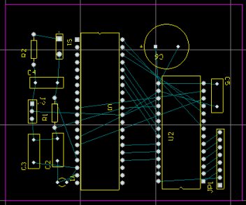

單擊Close,縮小顯示窗口,即可看見載入的元件和網(wǎng)絡(luò)飛線,如圖7-17所示。
圖7-17 加載網(wǎng)絡(luò)表和元件后的PCB編輯器

本例選擇Cluster Placer自動布局方式,單擊OK按鈕,系統(tǒng)開始自動布局。自動布局后飛線往往很亂,為了使飛線反映元件之間真實的連接情況,執(zhí)行Design/Netlist/Clear Nets菜單命令,彈出如圖7-20所示Confirm確認對話框,單擊Yes,系統(tǒng)開始自動整理網(wǎng)絡(luò),在PCB上將顯示飛線,如圖7-21所示。
圖7-20 Confirm對話框              圖7-21 清理后的自動布局效果

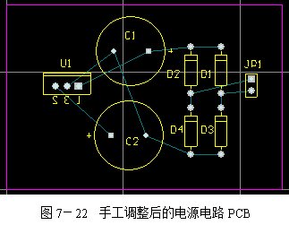

(7)手工調(diào)整元件布局
自動布局后的結(jié)果不太令人滿意,還需要用手工布局的方法,重新調(diào)整元件的布局,使之在滿足電氣功能要求的同時,更加優(yōu)化、更加美觀。
  手工調(diào)整元件布局,包括元件的選取、移動和旋轉(zhuǎn)等操作。
  經(jīng)過手工調(diào)整方式的調(diào)整后,穩(wěn)壓電源電路的布局如圖7-22所示。

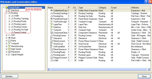

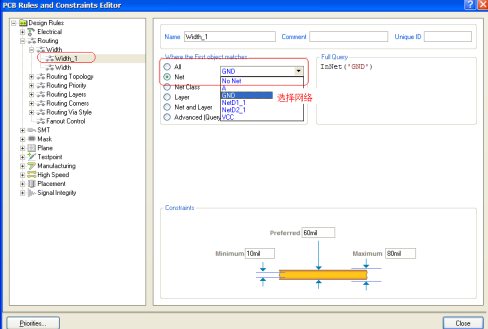

(8)設(shè)置自動布線規(guī)則
要采用自動布線,必須首先設(shè)置好布線規(guī)則,然后PCB編輯器才能按照預設(shè)的布線規(guī)則自動地完成導線的繪制,具體步驟如下:
執(zhí)行Design/Rules菜單命令,出現(xiàn)如圖7-23所示PCB設(shè)計規(guī)則設(shè)置對話框。
布線規(guī)則一般只對導線寬度和布線層面的選擇進行設(shè)置,其它采用默認參數(shù)。

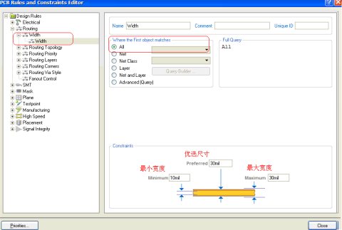

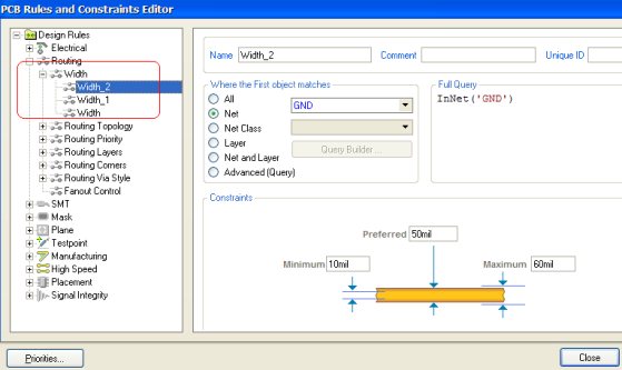

① 設(shè)置導線寬度規(guī)則Width
在電路板中,導線寬度關(guān)系到電路板的可靠性和布線難度,導線寬度太窄,一方面銅箔導線在焊接以及長期的使用過程中容易脫落、斷裂,特別對于高壓、大電流的導線,如電源、接地線太窄,可能造成銅箔導線電流過大而燒毀電路板等后果;另一方面導線太窄也造成電路板廠家制作困難,成本提高;但導線寬度也不是越寬越好,導線越寬,自動布線時走線越困難,布通率越低,因此在自動布線前,必須根據(jù)實際情況和具體設(shè)計要求合理設(shè)置自動布線時的導線寬度。
圖7-24設(shè)置一般導線寬度
為了滿足不同網(wǎng)絡(luò)導線寬度的不同要求,同時不使電路板面積過大,我們可以采取同時設(shè)置幾個導線寬度規(guī)則的辦法:一般先設(shè)置一個整體電路板導線寬度的普通規(guī)則,然后根據(jù)實際情況對于大電流的個別網(wǎng)絡(luò)導線分別設(shè)置較大的導線寬度。
一般導線寬度設(shè)置如圖7-24所示。
對于大電流網(wǎng)絡(luò)我們必須單獨設(shè)置導線寬度規(guī)則,如電源、接地網(wǎng)絡(luò)等,本例中設(shè)地線GND導線寬度為60mil(最大80mil,最小50mil),電源VCC導線寬度為50mil(最大60mil,最小40mil),操作方法如下:
在導線寬度設(shè)置對話框中,選中Width規(guī)則項,單擊鼠標右鍵,將彈出如圖所示的浮動菜單,選中New Rule新規(guī)則菜單,將在原Width規(guī)則項上增加一個Width1新導線寬度規(guī)則設(shè)置項,如圖7-25所示。
圖7-25 設(shè)置新導線寬度規(guī)則
圖7-26布線層面設(shè)置對話框

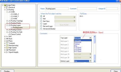

② 設(shè)置布線層面規(guī)則Routing Layers
系統(tǒng)默認設(shè)置為雙面板,即信號層為頂層和底層,其中頂層布線方向默認為水平方向,底層布線方向默認為垂直方向。
在自動布線規(guī)則設(shè)置對話框中,點擊Routing Layers布線層面選項,將彈出如圖7-26所示的布線層面設(shè)置對話框。
如果要制作單面板,布線層面可設(shè)置為頂層不使用,底層布線方向沒有限制。

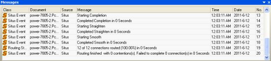

點擊Route All布所有導線按鈕,將啟動自動布線過程,本例中元件較少,布線速度很快,自動布線過程中彈出如圖7-28所示的自動布線信息報告欄。
圖7-28自動布線信息報告欄
圖7-29自動布線結(jié)果

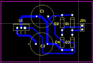

完成自動布線后,生成如圖7-29所示的PCB圖。從圖中可以看出,自動布線的結(jié)果存在諸多缺陷,還需手工修改改進。

以如圖8-1所示的單片機最小系統(tǒng)原理圖為例,生成該原理圖的PCB板。要求用雙層板,尺寸為80mm×65mm,元件全部采用過孔元件,一般線寬為30mil,GND為50 mil,VCC為40 mil。把U1、U2的焊盤大小全部改為70×70mil ,所有電容的焊盤改為80×80mil,并補淚滴和覆銅,最后進行PCB的設(shè)計規(guī)則檢查。
圖8-1單片機最小系統(tǒng)

5.設(shè)置自動布線規(guī)則如圖8-13所示。
圖8-13設(shè)置自動布線規(guī)則

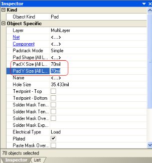

6.集成修改焊盤大小
①在要修改的焊盤上點右鍵,彈出如圖8-14所示菜單。選擇Find Similar Objects查找相似對象,出現(xiàn)如圖8-15所示
圖8-15 Find Similar Objects                       圖8-16  List窗口
② 點擊OK,出現(xiàn)如圖8-16所示List窗口,被選擇的對象以高亮顯示。
③ 點擊窗口下向按鈕,出現(xiàn)如圖8-17所示inspector測定器窗口,修改其中焊盤大小。
圖8-17 inspector測定器窗口
④ 修改后關(guān)閉窗口,點擊右下角按鈕,退出高亮顯示。

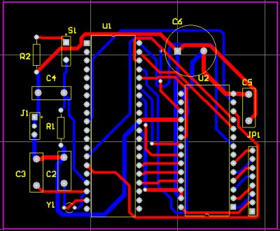

(7)自動布線
執(zhí)行Auto Route/All菜單命令進行自動布線。自動布線結(jié)果如圖8-18所示。
圖8-18 自動布線結(jié)果
(8)手工修改雙面板導線

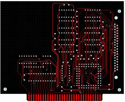

按Shift+S修改為單層顯示模式 ,觀察走線有無不美觀、彎曲、繞行太遠等情況,如圖8-19所示,

完成七段數(shù)碼顯示電路PCB板的設(shè)計,原理圖如圖8-23所示。要求用雙層板,尺寸為80mm×40mm,元件全部采用過孔元件,一般線寬為20mil,GND為30 mil,VCC為30 mil,進行PCB的設(shè)計規(guī)則檢查。七段數(shù)碼顯示電路PCB板參考效果如圖8-24所示。
圖8-23七段數(shù)碼顯示電路

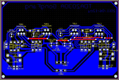

如圖9-1所示為DA2030A組成的BTL功放電路原理圖(立體聲只需要做兩組相同的電路即可),圖9-2為功放的電源電路。要求設(shè)計此電路的PCB板。
圖9-1 DA2030A組成的BTL功放電路原理圖
圖9-2 功放板的電源電路

電源板尺寸和元件布局
載入電路板引腳封裝并手工布局
電源板PCB布線
4.放置安裝孔、補淚滴、覆銅

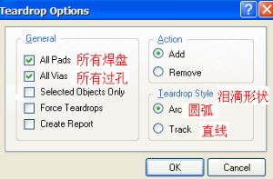

執(zhí)行菜單命令Tools/Teardrops,彈出如圖8-20所示的補淚滴選擇對話框,左邊選擇操作的對象,右邊選擇操作動作和淚滴類型。補淚滴效果 如圖8-21所示。

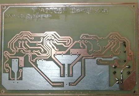

分別用熱轉(zhuǎn)印法和工業(yè)制板法制作如圖10-1所示的TDA2030 功放板。
圖10-1 TDA2030 功放板
步驟
一、熱轉(zhuǎn)印法制作
熱轉(zhuǎn)印法是制作少量單面板的最佳選擇。它利用了激光打印機墨粉的抗腐蝕特性,成本低廉。
1.設(shè)計布線規(guī)則
由于熱轉(zhuǎn)印制版的特點,在布線時要注意以下方面:
(1)線寬不小于15mil,線間距不小于10mil。為確保安全,線寬要在25~30mil,大電流線按照一般布線原則加寬。為布通線路,局部可以到20mil。
(2)盡量布成單面板,無法布通時可以考慮跳接線。仍然無法布通時可以考慮使用雙面板。盡量使用手工布線,自動布線往往不能滿足要求。
(3)0.8mm的孔焊盤要在70mil以上,推薦80mil。否則會由于打孔精度不高使焊盤損壞。
(4)bottomlayer的字要作鏡像,即翻轉(zhuǎn)過來寫。

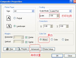

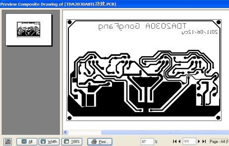

執(zhí)行菜單File/Page setup命令進行打印設(shè)置,如圖10-2所示。
圖10-2 打印設(shè)置

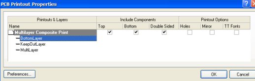

點擊Advanced進入打印層的選擇,刪除不用的層,如圖10-3所示。
圖10-3選擇打印層
點擊OK,退出設(shè)置,執(zhí)行菜單File/Print preview命令進入打印預覽,如圖10-4所示。
圖10-4 打印預覽
如果預覽正確,把熱轉(zhuǎn)印紙光面向上放于打印機,點擊預覽窗口的進行打印。
