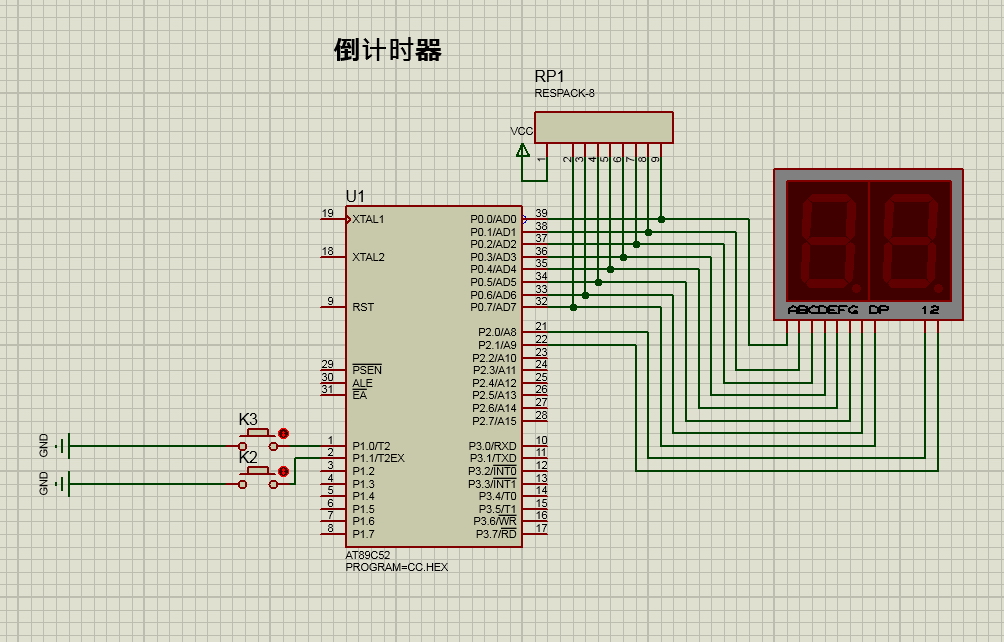

這個是 仿真圖
求助(1):定時器倒數(shù)完畢后,不能停止。
求助(2):還想加一個LED,倒計時完畢,LED開啟。
求高手幫助。。。。。!萬分感謝。。。!
下面是 C程序:

ID:112693 發(fā)表于 2018-11-10 23:58 | 顯示全部樓層

ID:213173 發(fā)表于 2018-11-11 09:36 | 顯示全部樓層
dragon19790000 發(fā)表于 2018-11-10 23:58
給你改了一下,按鍵按下時間長短不影響倒計時時間。

ID:418425 發(fā)表于 2018-11-11 09:39 | 顯示全部樓層
num1=time;這條語句你看看,是不是錯了,我一直沒看明白這個語句的意思,time變量是什么,如果你要在加一個led,你可以在定時器中num1==0,后led=0;。

ID:408178 發(fā)表于 2018-11-11 15:12 | 顯示全部樓層
為什么要在進入while前有一個TR0=0,這是關(guān)閉定時器
ID:112693 發(fā)表于 2018-11-11 18:26 | 顯示全部樓層
yf15966844335 發(fā)表于 2018-11-11 09:39
num1=time;這條語句你看看,是不是錯了,我一直沒看明白這個語句的意思,time變量是什么,如果你要在加一個 ...
time是由key1和key2控制的時間
比如key1是倒計時30秒,key2倒計時50秒
