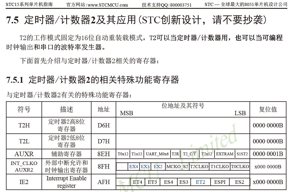

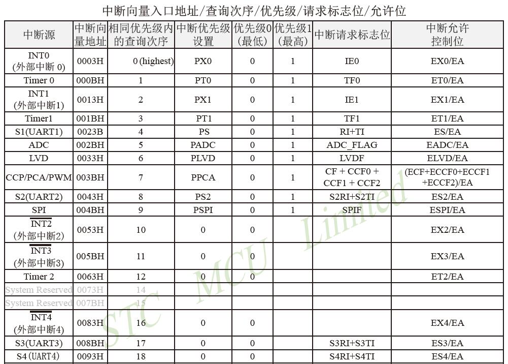

ID:164602 發(fā)表于 2018-11-12 08:45 | 顯示全部樓層
中斷號是12
其它的,要看手冊:
有手冊的下載網(wǎng)站,自己下載來看。

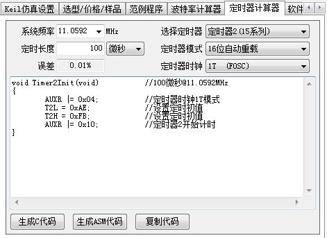

另外,也可以用STC-ISP的定時(shí)計(jì)算器得到設(shè)置。如:
