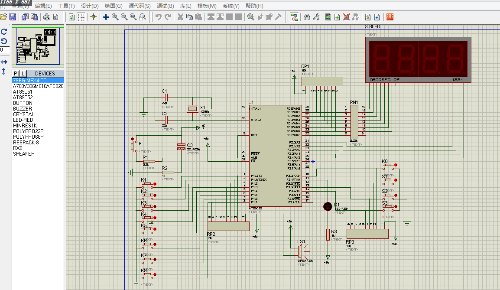

有沒有單片機大佬幫注釋一下每行代碼,i代表什么,還有后面table[15][2\3]……這種看不懂啊。@_@
單片機源程序如下:

ID:97554 發(fā)表于 2018-11-12 20:44 | 顯示全部樓層
TABLE[]   方括號里的就是一個值,根據TABLE表,TABLE1 方括號里的數值范圍是0-15共16個,你看到的
P1 = TABLE1[15]   就是P1口的輸出數據為TABLE1里邊的第16個值 0x71,點亮LED數碼管的段顯示FF,這個值的顯示還要配合TABLE2的表值讓兩個數碼管的位選選中才可以顯示兩個FF。
下邊的就是TABLE1和TABLE2的表,這個是基礎知識,建議看一下教學資料詳細了解一下
