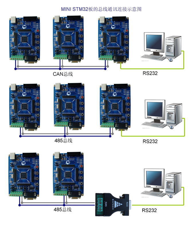

stm32F1高級(jí)例程-PC機(jī)通過CAN總線采用主從方式采集總線上的多塊MINI板
用MINI板實(shí)現(xiàn)CAN轉(zhuǎn)RS232 用于跟PC機(jī)串口連接(主從方式)
單片機(jī)源程序如下:

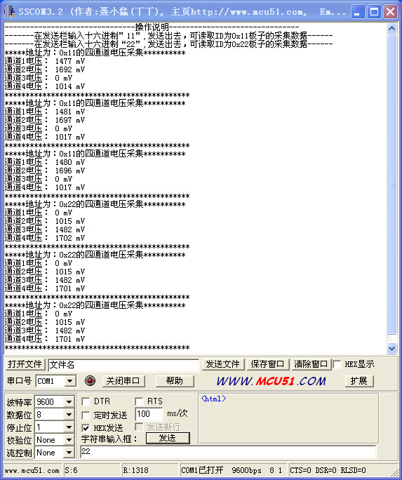

  18.         CAN_INIT();//CAN初始化N模塊
  19.     printf("-------------------------------操作說明-------------------------------\r\n");
  20.         printf("-------在發(fā)送欄輸入十六進(jìn)制”11”,發(fā)送出去,可讀取ID為0x11板子的采集數(shù)據(jù)------\r\n");
  21.         printf("-------在發(fā)送欄輸入十六進(jìn)制“22”,發(fā)送出去,可讀取ID為0x22板子的采集數(shù)據(jù)------\r\n");
