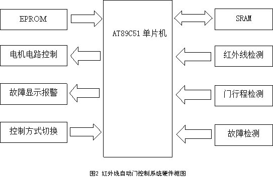

紅外自動(dòng)門控制系統(tǒng)的硬件組成如圖2-1所示。本系統(tǒng)主要由AT89C51單片機(jī)及其外圍電路、紅外檢測(cè)電路,門行程檢測(cè)電路、步進(jìn)電機(jī)控制電路、故障檢測(cè)電路、故障顯示電路、控制方式切換電路等七部分組成。單片機(jī)循環(huán)檢測(cè)紅外檢測(cè)電路和門行程檢測(cè)電路輸出信號(hào),據(jù)此產(chǎn)生步進(jìn)電機(jī)控制信號(hào),電動(dòng)機(jī)帶動(dòng)門運(yùn)行,當(dāng)系統(tǒng)檢測(cè)到控制方式發(fā)生改變時(shí),系統(tǒng)進(jìn)入相應(yīng)的控制方式。如門在關(guān)門過程中遇到人或其他障礙物時(shí)門無條件朝相反方向打開,當(dāng)系統(tǒng)出現(xiàn)故障,進(jìn)入故障處理程序。
系統(tǒng)硬件框圖如圖2所示:
感應(yīng)自動(dòng)門的種類很多,在此,僅以平移型感應(yīng)自動(dòng)門機(jī)作為設(shè)計(jì)的重點(diǎn)。首先,平移式自動(dòng)門機(jī)組由以下部件組成:
(1)主控制器:它是自動(dòng)門的指揮中心,通過內(nèi)部編有指令程序的大規(guī)模集成塊,發(fā)出相應(yīng)指令,指揮馬達(dá)或電鎖類系統(tǒng)工作;同時(shí)人們通過主控器調(diào)節(jié)門扇開啟速度、開啟幅度等參數(shù)。
(2)感應(yīng)探測(cè)器:負(fù)責(zé)采集外部信號(hào),如同人們的眼睛,當(dāng)有移動(dòng)的物體進(jìn)入它的工作范圍時(shí),它就給主控制器一個(gè)脈沖信號(hào)�! �
(3)動(dòng)力馬達(dá):提供開門與關(guān)門的主動(dòng)力,控制門扇加速與減速運(yùn)行�! �
(4)門扇行進(jìn)軌道:就像火車的鐵軌,約束門扇的吊具走輪系統(tǒng),使其按特定方向行進(jìn)�! �
(5)門扇吊具走輪系統(tǒng):用于吊掛活動(dòng)門扇,同時(shí)在動(dòng)力牽引下帶動(dòng)門扇運(yùn)行。
同步皮帶(有的廠家使用三角皮帶):用于傳輸馬達(dá)所產(chǎn)動(dòng)力,牽引門扇吊具走輪系統(tǒng)�! �
(6)下部導(dǎo)向系統(tǒng):是門扇下部的導(dǎo)向與定位裝置,防止門扇在運(yùn)行時(shí)出現(xiàn)前后門體擺動(dòng)。
(7)當(dāng)門扇要完成一次開門與關(guān)門,其工作流程如下:
感應(yīng)探測(cè)器探測(cè)到有人進(jìn)入時(shí),將脈沖信號(hào)傳給主控器,主控器判斷后通知馬達(dá)運(yùn)行,同時(shí)監(jiān)控馬達(dá)轉(zhuǎn)數(shù),以便通知馬達(dá)在一定時(shí)候加力和進(jìn)入慢行運(yùn)行。馬達(dá)得到一定運(yùn)行電流后做正向運(yùn)行,將動(dòng)力傳給同步帶,再由同步帶將動(dòng)力傳給吊具系統(tǒng)使門扇開啟;門扇開啟后由控制器做出判斷,如需關(guān)門,通知馬達(dá)作反向運(yùn)動(dòng),關(guān)閉門扇。
