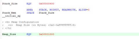

9.      內(nèi)存管理的實(shí)現(xiàn)
  • void *nbiot_malloc( size_t size )
  • void nbiot_free( void *ptr )
為了管理sdk運(yùn)行過程的內(nèi)存分配與釋放,抽離出以上2個(gè)接口函數(shù),便于不同環(huán)境下采用合適的內(nèi)存管理策略,現(xiàn)在暫時(shí)使用KEIL 微庫提供的malloc函數(shù)和free函數(shù),需要注意以下兩點(diǎn):
  • 在工程配置中,需要選擇Use MicroLIB這個(gè)選項(xiàng)
  • 在啟動(dòng)文件中,將Heap_Size的大小進(jìn)行合理的擴(kuò)充
