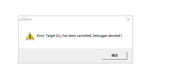

Keil沒(méi)有用仿真器的硬件仿真報(bào)錯(cuò)target dll has been cancelled debugger aborted!
ID:372533 發(fā)表于 2018-11-24 12:01 | 顯示全部樓層 |閱讀模式
VL(A4AK0HIN73QHH`7HL0PG.png V%YLLB2KTG`WE1732P@]U1R.png WE{)}0FMAW)Q%1]S1UD{~FV.png `_E[X$SYHO[DH22GH_BE78V.png $LVMPB13PN}(M__8NTO)V[H.png E%U_C8(2Bc]SO]OVHMMFF.png 0N8D[BBXN@$B[5H%~[F_SOO.png

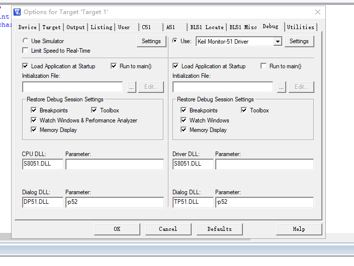

error:target dll has been cancelled debugger aborted!

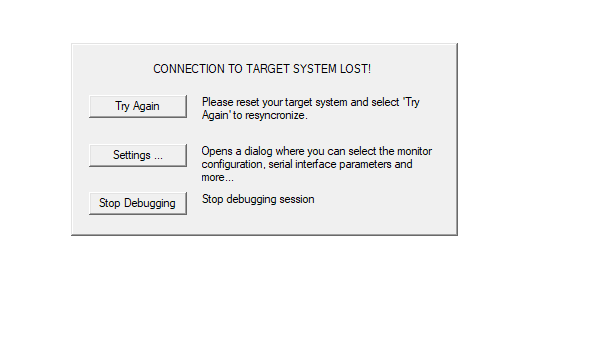

ID:404160 發(fā)表于 2018-11-24 19:39 | 顯示全部樓層
找不到硬件的仿真設(shè)備。選你第2 幅圖的左邊的仿真

很感謝您的回復(fù),我不是經(jīng);煺搲,所以回復(fù)得很遲。問(wèn)題已經(jīng)解決了,我用的是STC89C52的芯片,是不能直接進(jìn)行硬件仿真的,后面用了帶仿真程序的仿真芯片解決了問(wèn)題。
