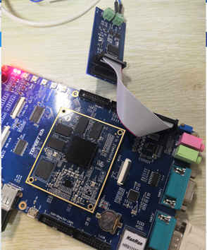

【轉(zhuǎn)載】嵌入式Linux的CAN總線配置 問題背景:開發(fā)板使用的是迅為iTOP4412精英版,額外購買的CAN/485模塊,如下圖:

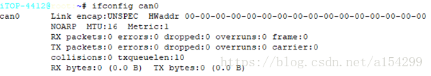

但是插上模塊之后,在終端使用ifconfig can0命令發(fā)現(xiàn)開發(fā)板讀不到CAN設(shè)備,顯示“ifconfig: SIOCGIFFLAGS: No such device”。如下圖:
下載附件
2018-11-26 10:41 上傳
在重新配置內(nèi)核后,可以讀出CAN的設(shè)備來了。如下圖
下載附件
2018-11-26 10:41 上傳

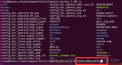

配置方法如下: (1)打開官方搭建好環(huán)境的Ubuntu,進(jìn)入內(nèi)核目錄 (2)在內(nèi)核目錄下輸入命令“make menuconfig”進(jìn)入內(nèi)核配置界面

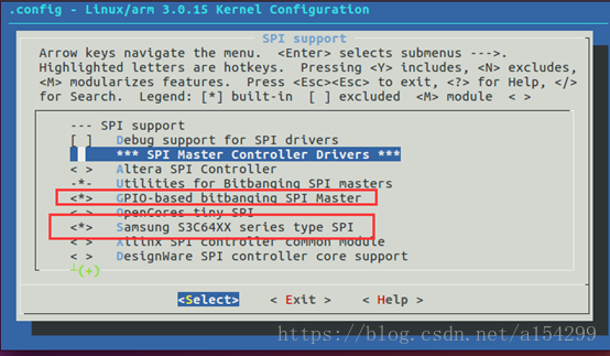

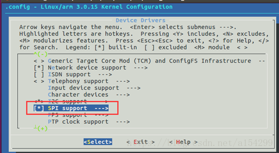

(3)因?yàn)镃AN總線是GPIO上SPI的復(fù)用,所以首先要配置SPI。 首先進(jìn)入“Device Drivers”;
下載附件
2018-11-26 10:41 上傳
再進(jìn)入“SPI Support”
下載附件
2018-11-26 10:41 上傳

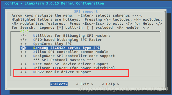

選中“GPIO-based Bitbanging SPI Master”和“Samsung S3C64XX series type SPI”兩項(xiàng)
下載附件
2018-11-26 10:41 上傳
取消選中“RC522 Module driver support”這一項(xiàng)(防止占用CAN端口)
下載附件
2018-11-26 10:41 上傳

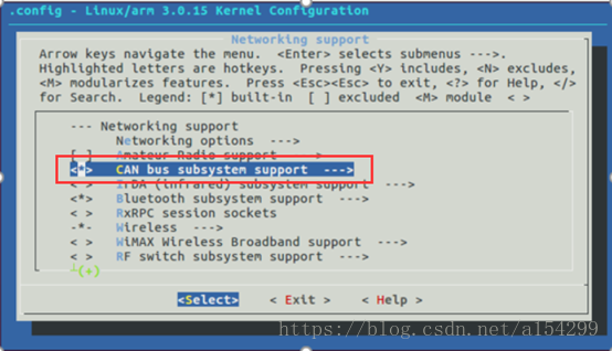

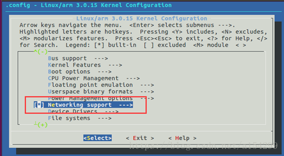

(4)配置CAN 回到主界面,進(jìn)入“Networking Support”
下載附件
2018-11-26 10:41 上傳

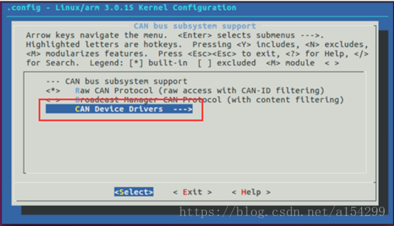

進(jìn)入“CAN bus system support”
下載附件
2018-11-26 10:41 上傳

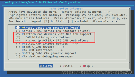

進(jìn)入“Can Device Drivers”
選中“Platform CAN drivers with Netlink support”,“CAN bit-timing calculation”,“Microchip MCP251x SPI CAN controllers”三項(xiàng)。
