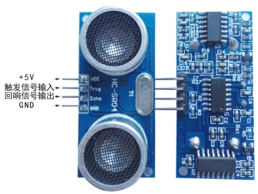

    3.超聲波模塊工作原理
    (1)采用IO口TRIG觸發(fā)測距,給最少10us的高電平信呈。
    (2)模塊自動發(fā)送 8 個 40khz 的方波,自動檢測是否有信號返回。
    (3)有信號返回,通過 IO 口 ECHO 輸出一個高電平,高電平持續(xù)的時間就是超聲波從發(fā)射到返回的時間。測試距離=(高電平時間*聲速(340M/S))/2。
    如下圖接線,VCC 供 5V電源, GND 為地線,TRIG 觸發(fā)控制信號輸入,ECHO 回響信號輸出等四個接口端。。(蘿卜學(xué)科編程教育tpyboard。com)
