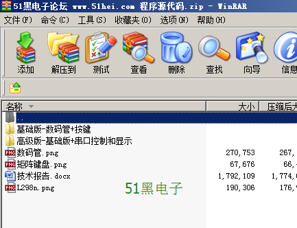

所有資料51hei提供下載:
程序源代碼.zip (2.29 MB, 下載次數(shù): 212)
