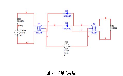

在本振電壓的正半周,二極管D1與D3導(dǎo)通,D2與D4截止。此時(shí),混頻器相當(dāng)于一個(gè)二極管反向型平衡混頻器,如圖3.1.
在輸出變壓器T2初級(jí)產(chǎn)生的電流為:
在本振電壓的負(fù)半周,二極管D2與D4導(dǎo)通,D1與D3截止。此時(shí),混頻器也相當(dāng)于一個(gè)二極管平衡混頻器如圖3.2。
這時(shí)輸出變壓器T2初級(jí)產(chǎn)生的電流為:
式中,是相應(yīng)于圖2中本振電壓極性的開關(guān)函數(shù),它的區(qū)別僅在于二者在開關(guān)時(shí)間上相差半個(gè)震蕩電壓周期。
環(huán)形混頻器輸出電流,由以上推導(dǎo)得:
式中:
因此:;
代入上試,可見,輸出電流中即有差頻,經(jīng)過檢波則可得到我們所需要的中頻:

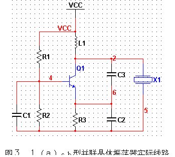

并聯(lián)諧振型晶體振蕩器原理與一般反饋式LC振蕩器相同,只是把晶體置于反饋網(wǎng)絡(luò)的震蕩回路之中,作為一個(gè)感性元件,并與其它回路元件一起按照三端電路的基本準(zhǔn)則組成三端振蕩器。
根據(jù)這個(gè)理論可以構(gòu)成三種類型的基本電路。本設(shè)計(jì)中我們使用c-b型并聯(lián)晶體振蕩器,其電路圖如下:
3.2.2元器件參數(shù)的計(jì)算
A、直流參數(shù)的計(jì)算
正確的靜態(tài)工作點(diǎn)是振蕩器能夠正常工作的關(guān)鍵因素,靜態(tài)工作點(diǎn)主要影響晶體管的工作狀態(tài),若靜態(tài)工作點(diǎn)的設(shè)置不當(dāng)則晶體管無法進(jìn)行正常的放大,振蕩器在沒有對(duì)反饋信號(hào)進(jìn)行放大時(shí)是無法工作的。振蕩器主電路的靜態(tài)工作點(diǎn)主要由R1、R2、R4決定。
將電感短路,電容斷路,得到其直流通路,如下圖所示:
高頻振蕩器的工作點(diǎn)要合適,若偏低、偏高都會(huì)使振蕩波形產(chǎn)生嚴(yán)重失真,甚至停振。實(shí)際中取=0.5~5mA之間,若取=2mA,,則有:
為提高電路的穩(wěn)定性,Re值可適當(dāng)增大,取Re=1,則Rc=2,則有:  若取流過的電流為10,則=10=0.33mA,則。
實(shí)際電路中,可用10與50電位器串聯(lián),Rb2可以取6.2,以便工作點(diǎn)的調(diào)整。
B、交流參數(shù)的確定
對(duì)于振蕩器,當(dāng)電路接為并聯(lián)型振蕩器時(shí),晶體起到等效電感的作用,輸出頻率應(yīng)為2.5MHZ,則由f0=1/2π知C3=30p、C4=30p、C6=30p。與C4并聯(lián)一30pF可調(diào)電容,用于對(duì)頻率進(jìn)行調(diào)整。為了提高振蕩器的工作性能和穩(wěn)定度,在電路中還應(yīng)有高頻扼流圈,一般取扼流圈L1=100uH。

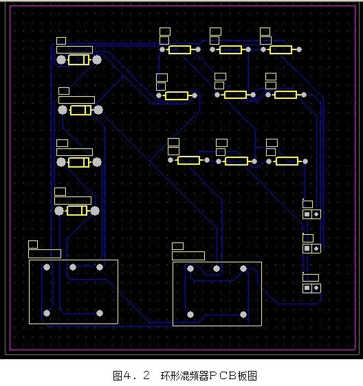

4 電路原理圖及PCB版圖
4.1環(huán)形混頻器
4.2振蕩器

ID:420519 發(fā)表于 2018-12-28 21:08 | 只看該作者
樓主大大,我照你那個(gè)晶體振蕩器電路在multisim上連好了電路并且調(diào)整了相應(yīng)參數(shù)至和你的一致,但是我這出來的波形是鋸齒波,并且頻率計(jì)讀不到頻率。
