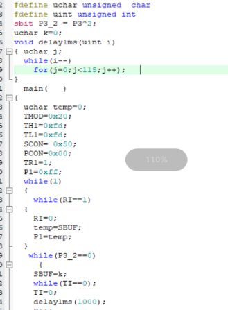

截圖1:繪制的PROTEUS仿真電路圖
截圖2:KEIL中編寫的程序指令
⑶3. 51單片機(jī)的串口通過連接1個(gè)移位寄存器74LS165,1個(gè)數(shù)碼管,8個(gè)按鍵和8個(gè)LED燈,通過串口讀入開關(guān)狀態(tài),控制8個(gè)LED燈的亮滅以及數(shù)碼管顯示1~8。(仿真實(shí)現(xiàn))
截圖1:繪制的PROTEUS仿真電路圖
截圖2:KEIL中編寫的程序指令
截圖2:KEIL中編寫的程序指令
⑵51單片機(jī)的串口通過連接2個(gè)移位寄存器74LS164與2個(gè)數(shù)碼管相連,通過串口控制數(shù)碼管顯示00~99,每隔500ms數(shù)值變化1次。(仿真實(shí)現(xiàn))。
截圖1:繪制的PROTEUS仿真電路圖
截圖2:KEIL中編寫的程序指令
⑷有甲乙兩臺51單片機(jī),編程實(shí)現(xiàn)甲機(jī)P1口連接的8個(gè)開關(guān)控制乙機(jī)P1口連接的8個(gè)發(fā)光二極管的亮滅,并且同時(shí)每隔500ms乙機(jī)向甲機(jī)發(fā)送數(shù)碼0~99,甲機(jī)接收后在數(shù)碼管上顯示出0~99。(說明:仿真實(shí)現(xiàn),并且用中斷方式實(shí)現(xiàn)串口方式1的發(fā)送和接收,波特率9600bps,假定晶振均為11.0592MHZ
截圖1:繪制的PROTEUS仿真電路圖

ID:660239 發(fā)表于 2019-12-10 09:15 | 顯示全部樓層
樓主你好,最后一個(gè)沒有附KEIL代碼
