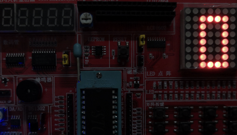

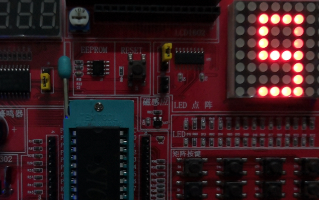

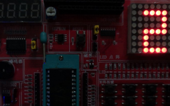

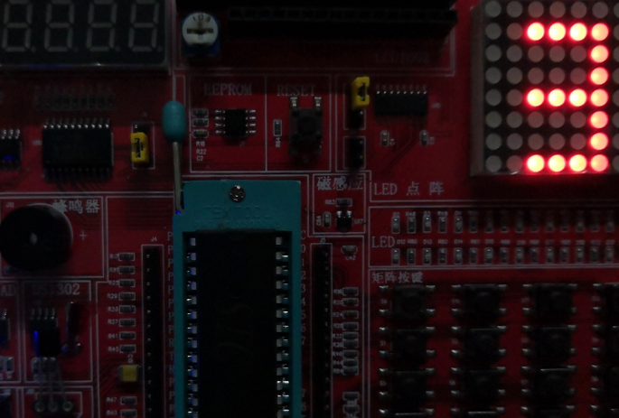

C51單片機8*8點陣循環(huán)顯示0123456789.
制作出來的實物圖如下:
單片機源程序如下:
