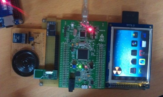

     本模塊比較簡單。通過監(jiān)測光敏電阻兩端的電壓,來獲得電壓數(shù)據(jù)。再將電壓數(shù)據(jù)轉(zhuǎn)化成光照強(qiáng)度數(shù)據(jù)。檢測電壓的方法是采用STM32F407的AD模塊來實現(xiàn)。同上一個模塊一樣,要對數(shù)據(jù)進(jìn)行濾波處理。算法如上。
三、2.4G無線通信模塊
     本模塊是連接主從機(jī)的關(guān)鍵模塊。采用的通信芯片是NRF24L01。該芯片內(nèi)部包括頻率發(fā)生器、增強(qiáng)型ShockBurst模式控制器、功率放大器、晶體振蕩器、調(diào)制器、解調(diào)器等功能模塊。通信接口為SPI,待機(jī)電流22uA。
     該模塊的使用主要是通過對其進(jìn)行初始化、再選擇工作狀態(tài)(RX/TX)、發(fā)送或接收數(shù)據(jù)。通過軟件查詢方式,來通信。前期調(diào)試時,下位機(jī)由于以前調(diào)試過,沒有遇到什么問題。主要是在STM32F407上由于干接觸,還不太了解該SPI庫函數(shù)的使用方法,犯了一些低級錯誤。后期調(diào)好之后沒有出現(xiàn)過大的問題。
  • 藍(lán)牙通信模塊
     藍(lán)牙通行模塊是用于與智能手機(jī)及電腦通信的。本系統(tǒng)通過該模塊與手機(jī)通信,獲取當(dāng)前的天氣預(yù)報信息。此外,還可通過智能手機(jī)、電腦等獲取本系統(tǒng)當(dāng)前的信息以及控制本系統(tǒng)。該模塊與STM32f407通過USART通信。主要難點(diǎn)是:控制指令是AT指令。由于此前沒有學(xué)習(xí)過該指令,學(xué)習(xí)該指令花費(fèi)了幾天時間。該模塊穩(wěn)定性高,調(diào)試成功后一直沒有出現(xiàn)過大的問題。
  五、SYN6288合成語音模塊
          本模塊采用USART進(jìn)行通信。該語音合成芯片,支持多種編碼的數(shù)據(jù)。如:ASIC�。牵拢恕。眨裕频�。語音合成數(shù)據(jù)通過打包發(fā)送到該模塊。
支持多音字及人名的智能識別。該模塊控制命令多大幾十條,可以很好的實現(xiàn)對輸出音量、語速、背景音、多音字識別、強(qiáng)制連讀等調(diào)控。該模塊實現(xiàn)時遇到兩個難題:1、多指令的學(xué)習(xí)使用問題 2、電流干擾問題。第一個問題通過學(xué)習(xí)該芯片使用手冊很快得到了解決。第二個問題的現(xiàn)象是,每當(dāng)播放語音時,顯示屏上就會亂碼。經(jīng)過多次檢測,發(fā)現(xiàn)問題是該模塊播音時電流變化大,對開發(fā)板上的電源產(chǎn)生了干擾。解決辦法是采用外界電源。
六、語音識別模塊LSD3320
   本模塊基本功能是識別語音,附加功能是播放語音。本模塊通過SPI與從機(jī)主控芯片通信。從機(jī)控制該模塊進(jìn)行語音識別和語音播放。結(jié)合fatfs與sdio,可從sd卡上讀�。停校硵�(shù)據(jù),從而實現(xiàn)了語音識別MP3播放器。該模塊使用時首先初始化,再選擇模塊工作模式。通過查閱數(shù)據(jù)手冊,可以更好的控制該芯片。結(jié)合無線模塊可以實現(xiàn)對上位機(jī)的控制。結(jié)合語音識別功能和語音播放功能可以實現(xiàn)語音對話。

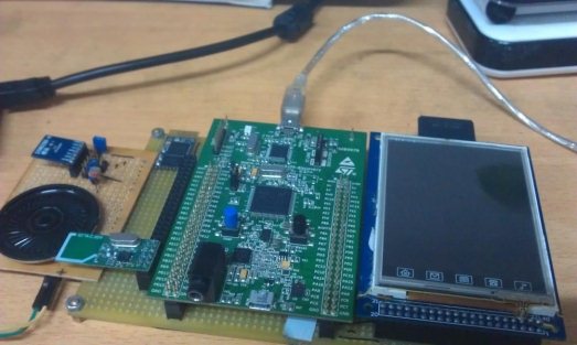

3.        系統(tǒng)硬件設(shè)計
詳細(xì)介紹系統(tǒng)各個模塊的硬件實現(xiàn)過程,包括電路系統(tǒng)仿真,說明采用關(guān)鍵器件的理由及關(guān)鍵部分的原理圖 (不得大量復(fù)制原理圖和PCB圖,更多用框圖的方式示意,僅對能體現(xiàn)工作量和創(chuàng)新的部分提供原理圖,評委有權(quán)對濫用原理圖的論文扣分)
語音模塊
語音識別模塊
無線模塊

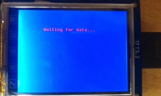

  36.                                           LCD_Clear(BLUE);
  37.                                           GUI_TextV(50,80,"Waitting for data... " ,RED,BLUE,1);
  38.                                  RX_Mode();
  39.                                     while(NRF24L01_RxPacket(Rx_Buf));
