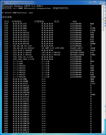

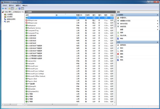

  • 打開兩臺(tái)電腦的cmd,輸入ipconfig,分別讀取自己的ip地址,其中一臺(tái)輸入netstat -ano,得到一些活躍端口號(hào),如下圖1。
圖1

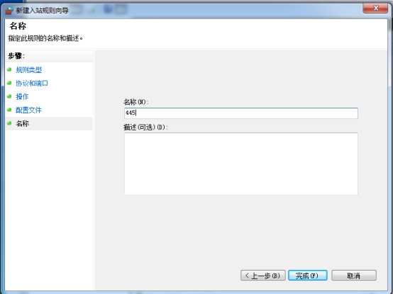

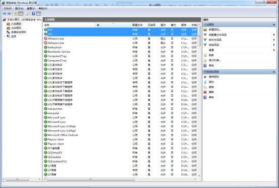

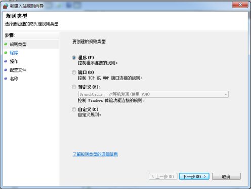

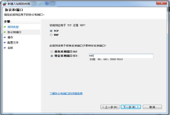

  • 打開這臺(tái)電腦的防火墻,在入站規(guī)則中新建規(guī)則,設(shè)置特定本地端口號(hào)為445,如下圖2~6
圖2
圖3
圖4
圖5
圖6

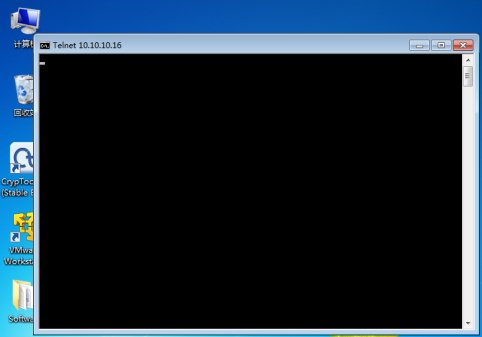

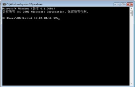

  • 另一臺(tái)電腦cmd輸入telnet 10.10.10.16(前一臺(tái)電腦的ip地址) 445,并連通。如圖7~8。
圖7
圖8
