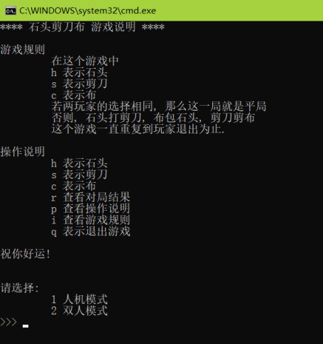

  •      進(jìn)入程序菜單,界面如圖4-1-1:
菜單界面
圖4-1-1
界面顯示的是“石頭剪刀布游戲說(shuō)明及操作說(shuō)明”。根據(jù)提示,玩家選擇需要的游戲類型。
  • 輸入游戲類型:選擇菜單界面的第一個(gè)人機(jī)模式,按Enter鍵進(jìn)入此選擇界面,出現(xiàn)的界面如圖4-1-2:
