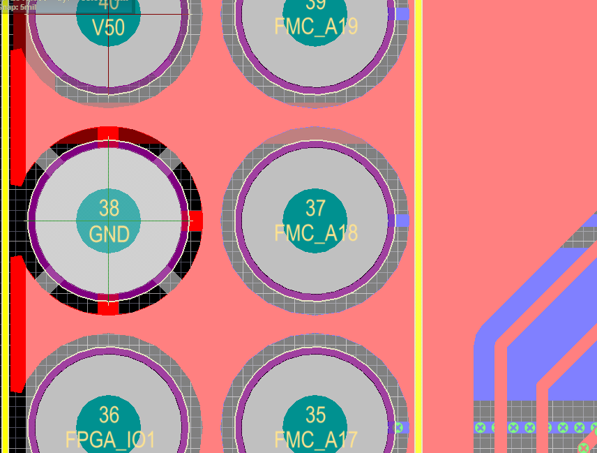

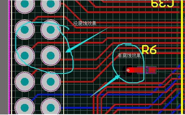

Altium為什么內(nèi)電層的焊盤沒有腐蝕的效果?其他的過孔都有
ID:144882 發(fā)表于 2018-12-14 12:18 | 顯示全部樓層 |閱讀模式
ad14畫的
效果圖
效果圖

1.你一個(gè)是過孔,一個(gè)是焊盤。
2.你那個(gè)焊盤的阻焊間距沒有設(shè)置好。
3.你先鋪銅再看看是不是阻焊層沒有顯示出來。

你好,阻焊應(yīng)該設(shè)置好了,敷銅能看出效果,但是GND的內(nèi)電層就是看不出來,不知道是不是焊盤默認(rèn) 隔離出來了?不敢送出去打板。
