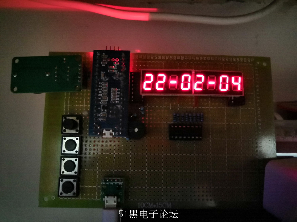

做好的效果,還有些BUG,需要完善
成品
成品
功能有顯示時(shí)間 時(shí)分秒 年月日 周
修改時(shí)間(星期是通過算法算出來的)
鬧鐘
