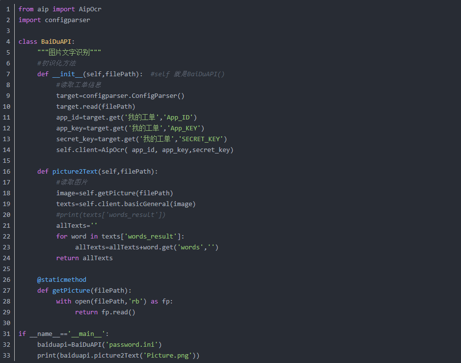

2.2 baiduap.py 程序可獨(dú)立使用,主要功能是圖像文字識(shí)別。

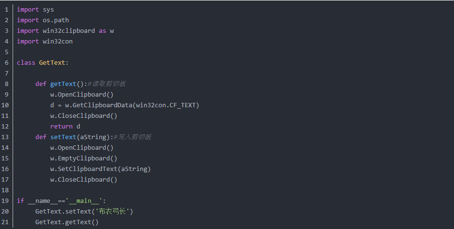

2.3 getText.py 程序,主要功能是把圖像識(shí)別出來的文字,保存到剪切板。

App_ID=151313**
