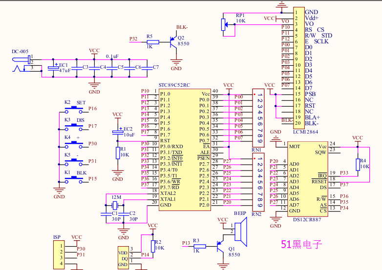

51單片機(jī)+DS12887+12864大數(shù)字時(shí)鐘
電路原理圖如下:
單片機(jī)源程序如下:

ID:441717 發(fā)表于 2018-12-17 18:11 | 顯示全部樓層
原理圖在這
DS12CR887時(shí)鐘原理圖.pdf
