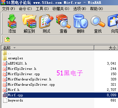

最近在做Arduino的 nRF24L01模塊的實驗,應(yīng)用別人的代碼發(fā)現(xiàn)找不到mirf.h路徑,在Arduino的庫管理里沒能找到相應(yīng)庫,所以在網(wǎng)上找了一個,親測可用,在這里分享給大家。
單片機源程序如下:

所有資料51hei提供下載:
Mirf.rar (10.1 KB, 下載次數(shù): 143)
