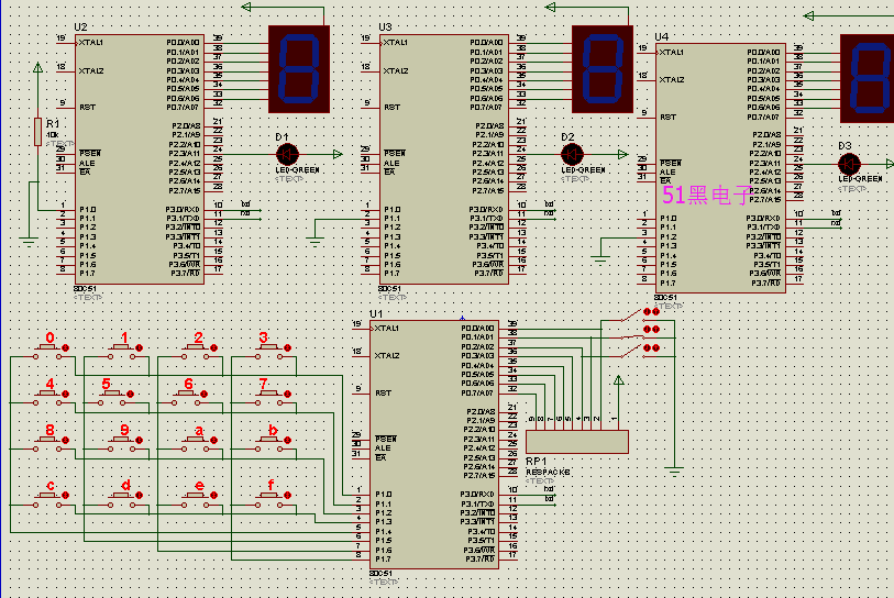

單片機(jī)多機(jī)通信仿真原理圖如下(proteus仿真工程文件可到本帖附件中下載)
單片機(jī)源程序:
