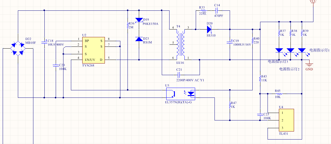

用STC15W201S設計制作了一批電路板,采用了TNY268組成的5V開關電源,一部分板子通電即正常工作,有部分板子出現(xiàn)了通電后約需要1分鐘左右才能進行穩(wěn)定工作狀態(tài),如果斷電停留時間太長,每次通電都要約一分鐘后才能進行穩(wěn)定工作狀態(tài)。測量所有板子的電源電壓都是4.9V左右,為何有些板子正常有些卻出現(xiàn)如此現(xiàn)象?換用另一個5V的電源供電,則一切正常,難道電源設計有問題?請高手賜教。
電路原理圖如下:

是不是濾波問題,換16V1000uf 質量好的電容試試。

如果換了16V1000uf 不行,就換400V10UF 電容,這兩個電容都換質量好點的,看看是否還出現(xiàn)問題。

正解,確是這個濾波電容不好,換上后問題解決了,謝謝!

用開關電源給單片機供電一般需要有(電容(1000uf左右)+電感(4.7~10uH)+電容(470~1000uf))的濾波電路,要不然電源紋波太大,不光是影響啟動,程序正常運行也會受干擾。
