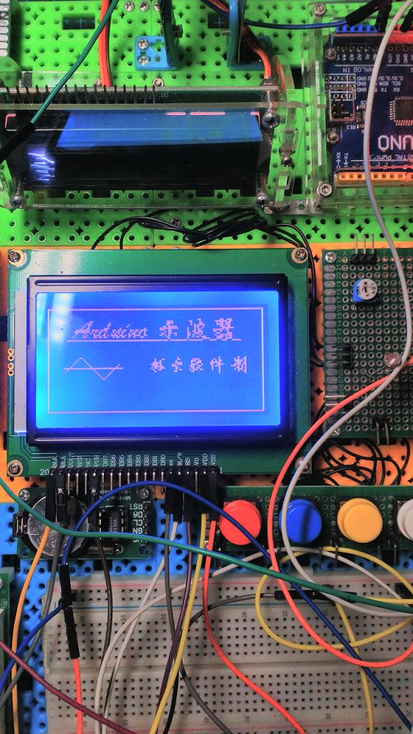

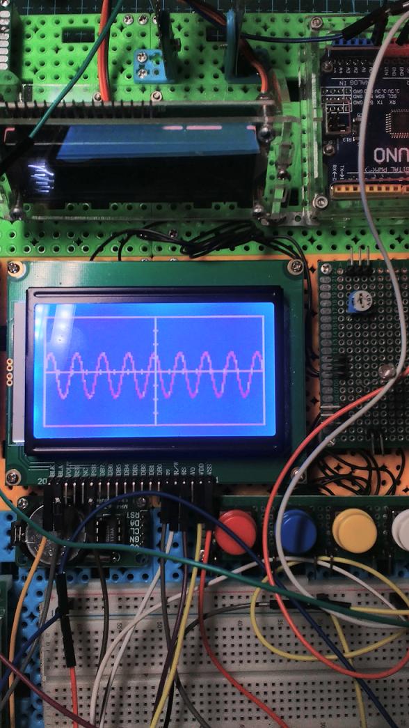

Arduino 示波器 (LCD12864)制作出來(lái)的實(shí)物圖如下:
實(shí)驗(yàn)?zāi)康?顯示變化頻率的正弦波
硬件:Arduino UNO,LCD12864
代碼:

視頻效果:
