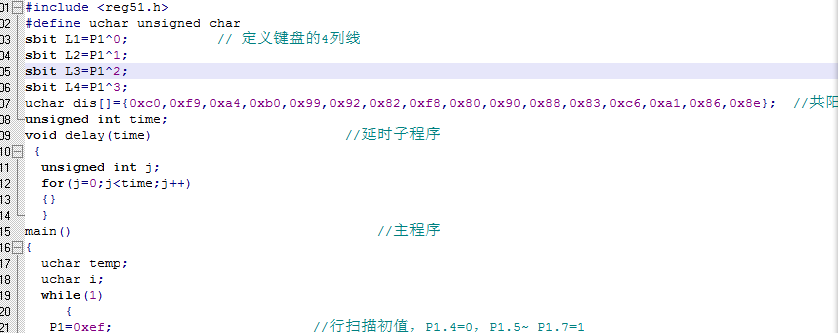

為什么這個程序運行不了?求解答
ID:452582 發(fā)表于 2018-12-23 14:11 | 顯示全部樓層 |閱讀模式
運行不了為什么,都正常的呀

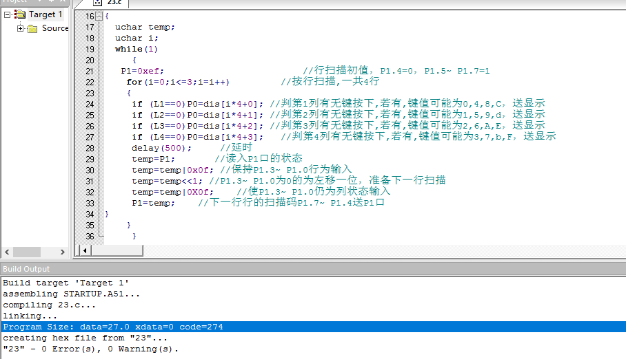

把程序捎進去試試看
ID:303240 發(fā)表于 2018-12-25 00:09 來自觸屏版 | 顯示全部樓層

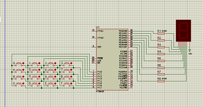

程序不是編譯正確了嗎,如果是仿真出不來就是程序的問題了
ID:448152 發(fā)表于 2018-12-25 09:45 | 顯示全部樓層
仿真了嗎,按鍵后看鍵盤上的電壓變化
ID:454036 發(fā)表于 2018-12-25 10:06 | 顯示全部樓層
按鍵共陽極接電源,數(shù)碼管接地

先試試仿真,如果可以,再檢查一下那個按鍵那個電壓變化
ID:441377 發(fā)表于 2018-12-25 11:14 | 顯示全部樓層
是不是P0口沒接上拉電阻
