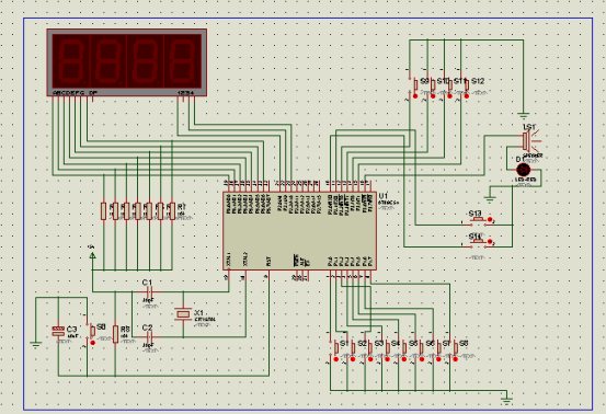

3.2搶答器的原理
搶答器的工作原理是采用單片機最小系統(tǒng),用程序查詢方式采用動態(tài)顯示組號。主持人按下開始搶答鍵才可以搶答。主持人沒有按下開始搶答按紐(P3.0),有人搶答則搶答違規(guī),報警并顯示組號,主持人按下開始搶答開關(guān)重新?lián)尨。主持人按下開始搶答按紐(P3.0),蜂鳴響聲提示,數(shù)碼管30秒倒計時搶答,蜂鳴器響聲提示并顯示他的組號,30秒內(nèi)有人搶答則開始60秒倒計時(60秒內(nèi)必須回答完問題),最后五秒倒計時警報。單片機最小系統(tǒng)、搶答按鍵模塊(四位并行數(shù)碼顯示)、顯示模塊、顯示驅(qū)動模塊、搶答開關(guān)模塊、蜂鳴器音頻輸出模塊。由于仿真中沒有無線芯片,所以選手搶答用按鍵代替如下圖:
圖3.2搶答器總原理圖
3.3 功能模塊電路
3.3.1開始搶答電路
圖3.3.1開始搶答電路
3.3.2 選手搶答鍵
圖3.3.2 選手搶答電路
3.3.3 顯示與顯示驅(qū)動電路
在此次課程設(shè)計電路中當一個問題結(jié)束主持人后按下復(fù)位開關(guān)后進行下一題的準備。
89C51的P1口做一個為選手搶答的輸入按鍵引腳,P1.0至P1.7輪流輸出低電位,給每一個選手編號1至8,當選手按下按鈕時,P1口個端口的電平變化從P1口輸入,經(jīng)單片機處理后從P0輸出由數(shù)碼管顯示搶答者編號。由于仿真中沒有無線芯片,所以選手搶答用按鍵代替如下圖:
此電路包括顯示和驅(qū)動,顯示采用數(shù)碼管,驅(qū)動用P2口, 違規(guī)者編號、搶答30秒倒計時、正常搶答者編號和回答問題時間60秒倒計時,數(shù)碼管采用動態(tài)顯示。驅(qū)動電路P2口,查詢顯示程序利用P0口做段選碼口輸出P2低3位做位選碼輸出,當為低電平則能驅(qū)動數(shù)碼管使其顯示數(shù)字。在+5V電壓下接1k的上拉電阻,保證正常壓降,驅(qū)動數(shù)碼管更亮。
圖3.3.3 顯示與顯示驅(qū)動電路
3.3.4蜂鳴器音頻輸出電路
通過控制不同頻率的矩形脈沖來控制蜂鳴器發(fā)聲。此次課程設(shè)計中只需要一些簡單的提示聲音和稍微顯眼的燈控,有搶答違規(guī),開始搶答,搶答時間結(jié)束和回答時間到得提示聲和亮燈提醒。
圖3.3.4蜂鳴器音頻輸出電路

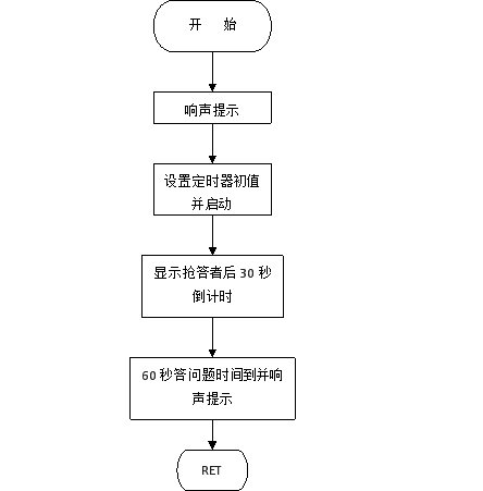

4軟件設(shè)計
4.1程序設(shè)計
4.1.1 系統(tǒng)流程圖
4.1.2搶答成功流程圖

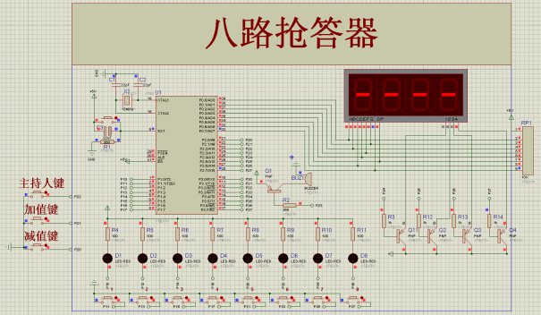

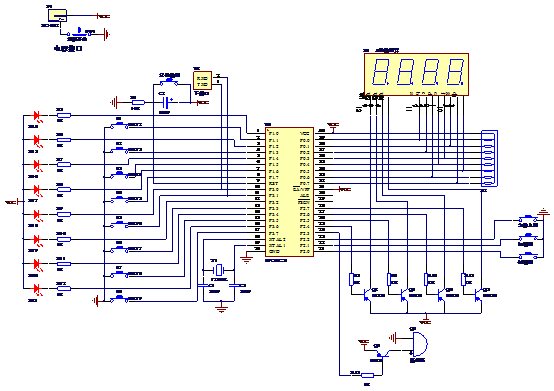

5 總原理圖及元件清單
5.1總原理圖
5.2元件清單
本系統(tǒng)采用單片機作為整個控制核心?刂葡到y(tǒng)主要由:顯示模塊、控制模塊、報警模塊、搶答模塊和無線模塊組成。工作時,該系統(tǒng)通過矩陣鍵盤輸入搶答信號,經(jīng)單片機的處理后,輸出控制信號,利用一個4位數(shù)碼管來完成顯示功能并伴隨蜂鳴器報警,用按鍵來讓選手進行搶答,在數(shù)碼管上顯示哪一組先答題,從而實現(xiàn)整個搶答過程。
當主持人按下開始鍵時,向單片機P3.2引腳輸入一個低電平信號,表示整個電路開始工作,此時數(shù)碼管前兩位顯示選手編號(無人搶答顯示00),后兩位顯示倒計時剩余時間。若在25秒內(nèi)仍然無人搶答,蜂鳴器在最后8秒發(fā)出連續(xù)報警,提示搶答時間快要結(jié)束;若在30秒內(nèi)有人搶答,并且搶答成功,則將選手編號顯示在數(shù)碼管前兩位上,后兩位顯示搶答剩余時間,同時蜂鳴器發(fā)出一聲報警,提示其他沒有搶答的選手此題已被人搶答成功。若在搶答過程中遇見特殊情況,主持人則可以通過時間加,時間減按鍵來進行時間調(diào)節(jié)。若要開始新的一輪搶答,主持人按下復(fù)位鍵再按開始鍵即可。
此次用單片機控制的搶答器思路簡單明了,可操作性強,可靠性高,擴展功能強,能夠完全實現(xiàn)普通搶答器的基本功能。
